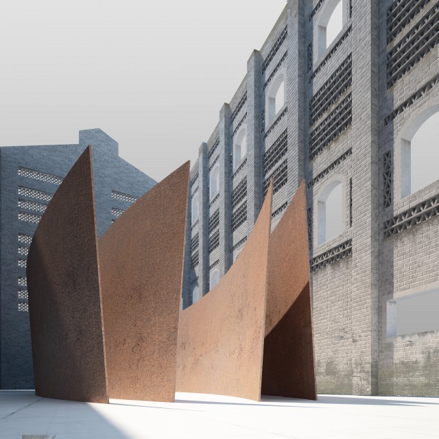

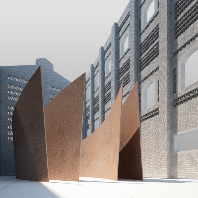

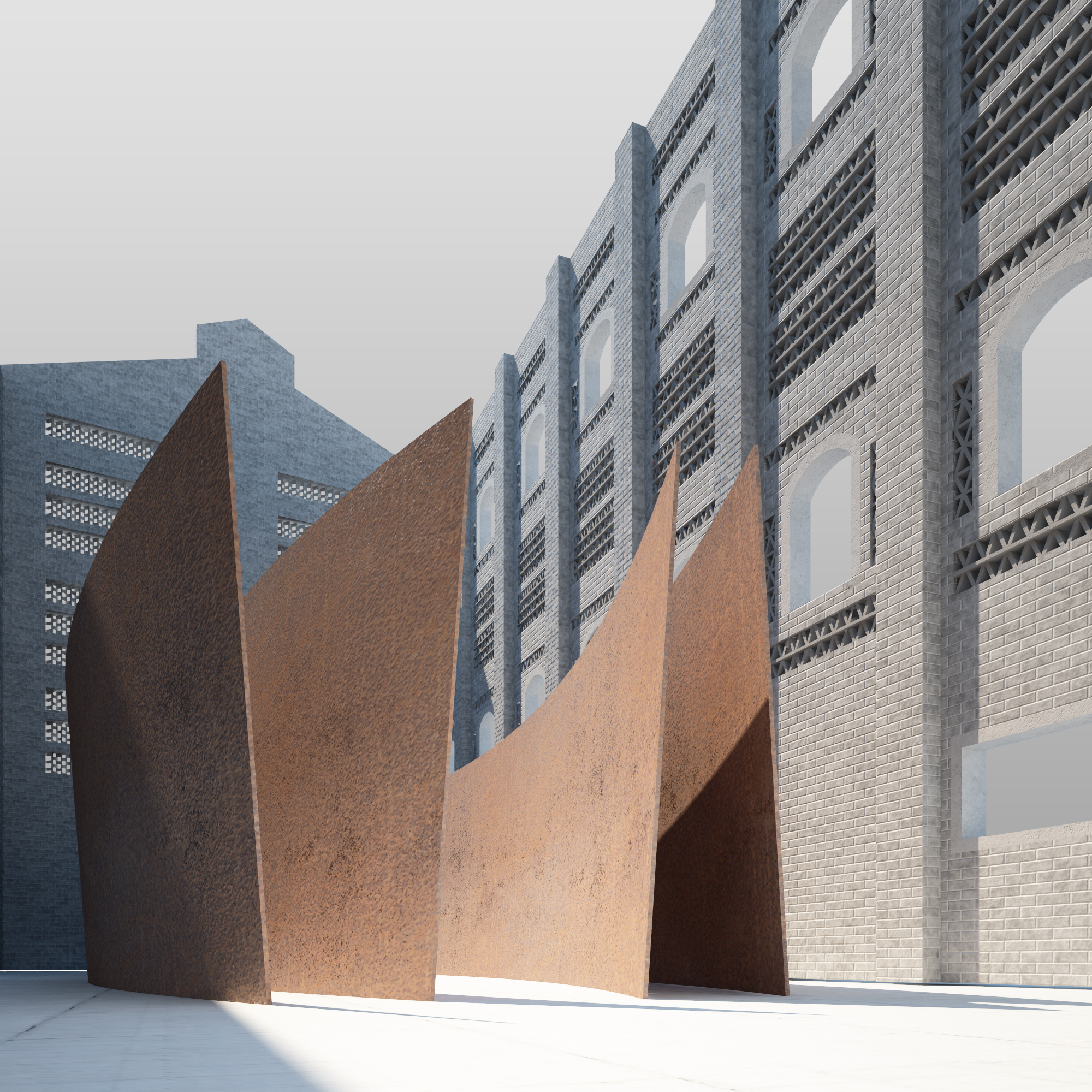

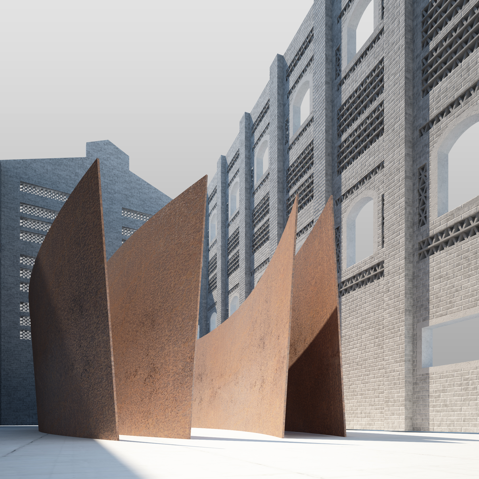

salve a tutti, sto preparando dei render per l'università e ho un problema che non riesco a risolvere al momento...
le pareti di mattoni della fabbrica sono troppo precise( ho usato uno shader),vorrei "invecchiarle" un po... per renderla + realistica. ho provato in post produzione con photoshop, ma il risultato non mi convince ancora....
consigli???
originale..
originale..

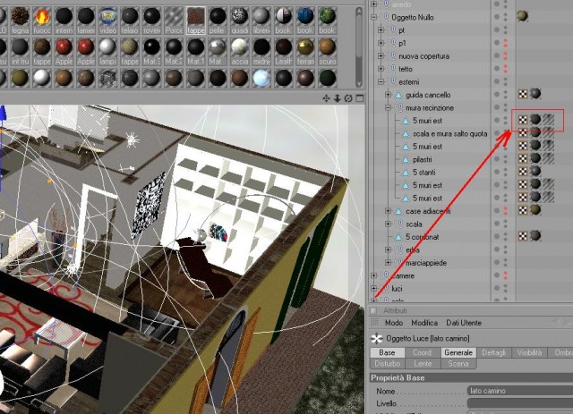

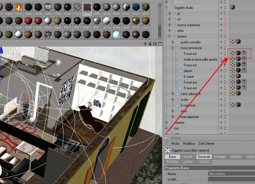

io per "sporcare" le superfici troppo "pulite" accosto al materiale, in questo caso mattoni, un materiale con piano alpha.

prendo una text tipo quella allegata e la metto nel canale alpha. mi prendo una text da inserire nel canale colore per simulare muschio o semplicemente dello sporco. prendo questo materiale è lo affianco al materiale dell'oggetto che voglio "sporcare".

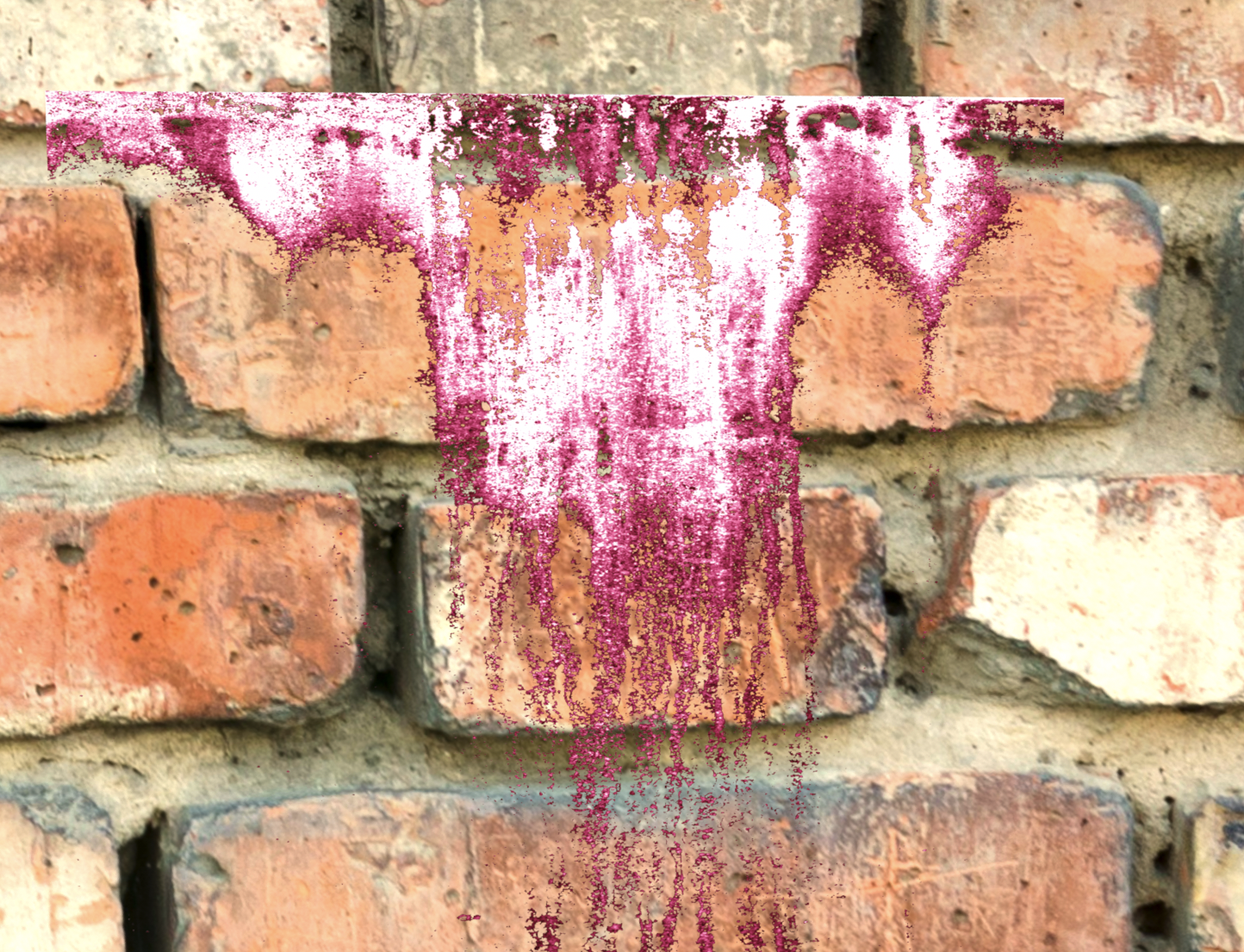

Chiedo come posso fare per sommare una macchia rossa, oppure un graffito su di un muro, ovviamente con un materiale a parte come indica "Pierluigi" qui sopra.

Motore fisico, certo che la soluzione di pierluigi è corretta, ma le immagini non vengono sommate, come lo si farebbe tranquillamente in photoshop.
Allego una immagine con mattoni e macchia rossa che desidererei sommare.
