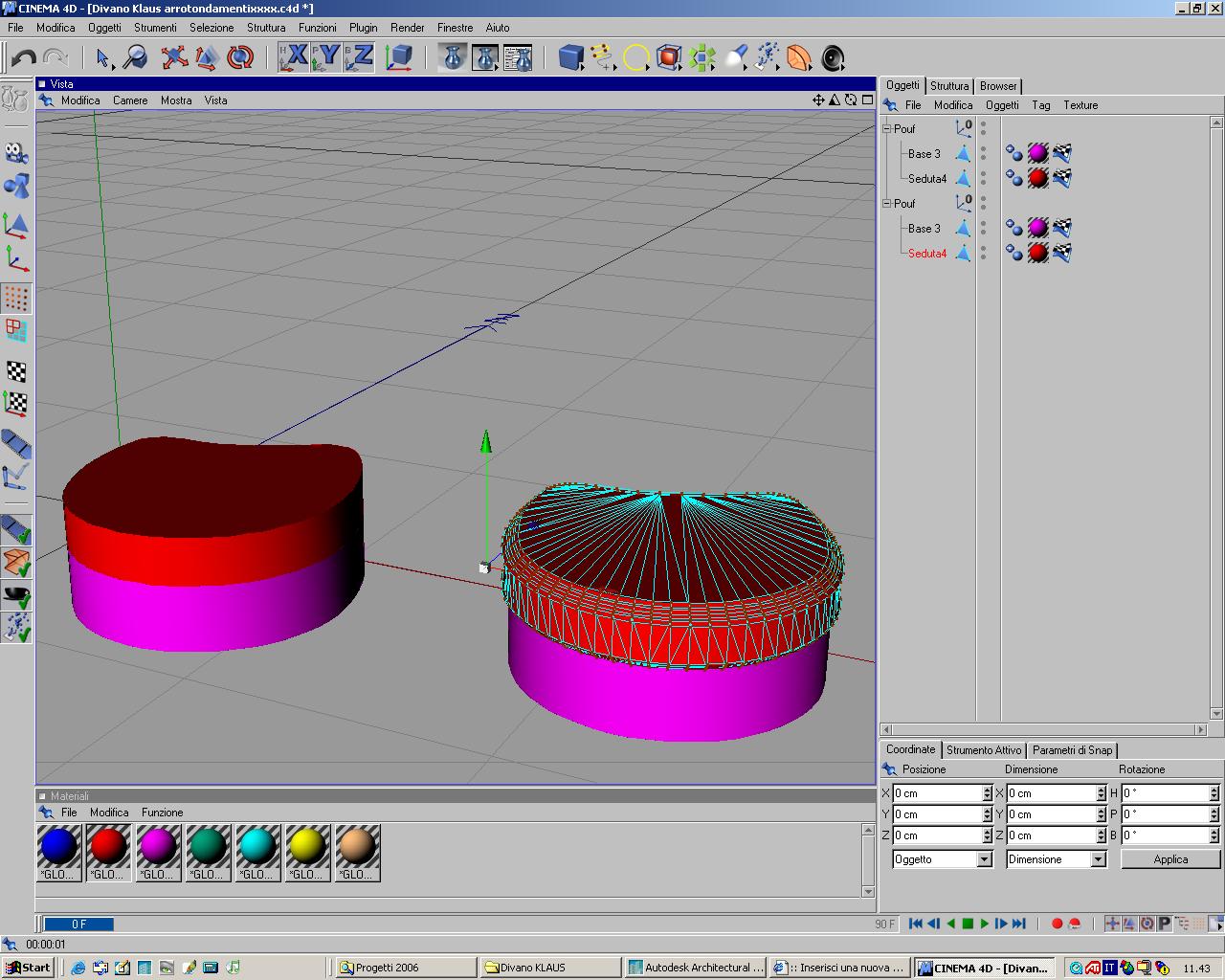

Scusate per la domanda forse banale,
ma non riesco ad arrotondare bene gli spigoli
di un oggetto.
Arrotondare non smussare, visto che l'effetto con questo comando
di C4d crea un oggetto diverso, bombato e con le dimensioni
maggiorate.[/img]

beh la cosa migliore, se usi le ultime versioni di cinema4D, e' andare in modalita' LATI, selezionare tutto il loop del bordo (edge loop) e fare il comando SMUSSA, pero' attento perche' nella gestione attributi hai la possibilita' di creare una forma convessa + suddivisioni, quindi RIENTRERA' e ti creera solamente la stondatura...senza gonfiare l'oggetto..
