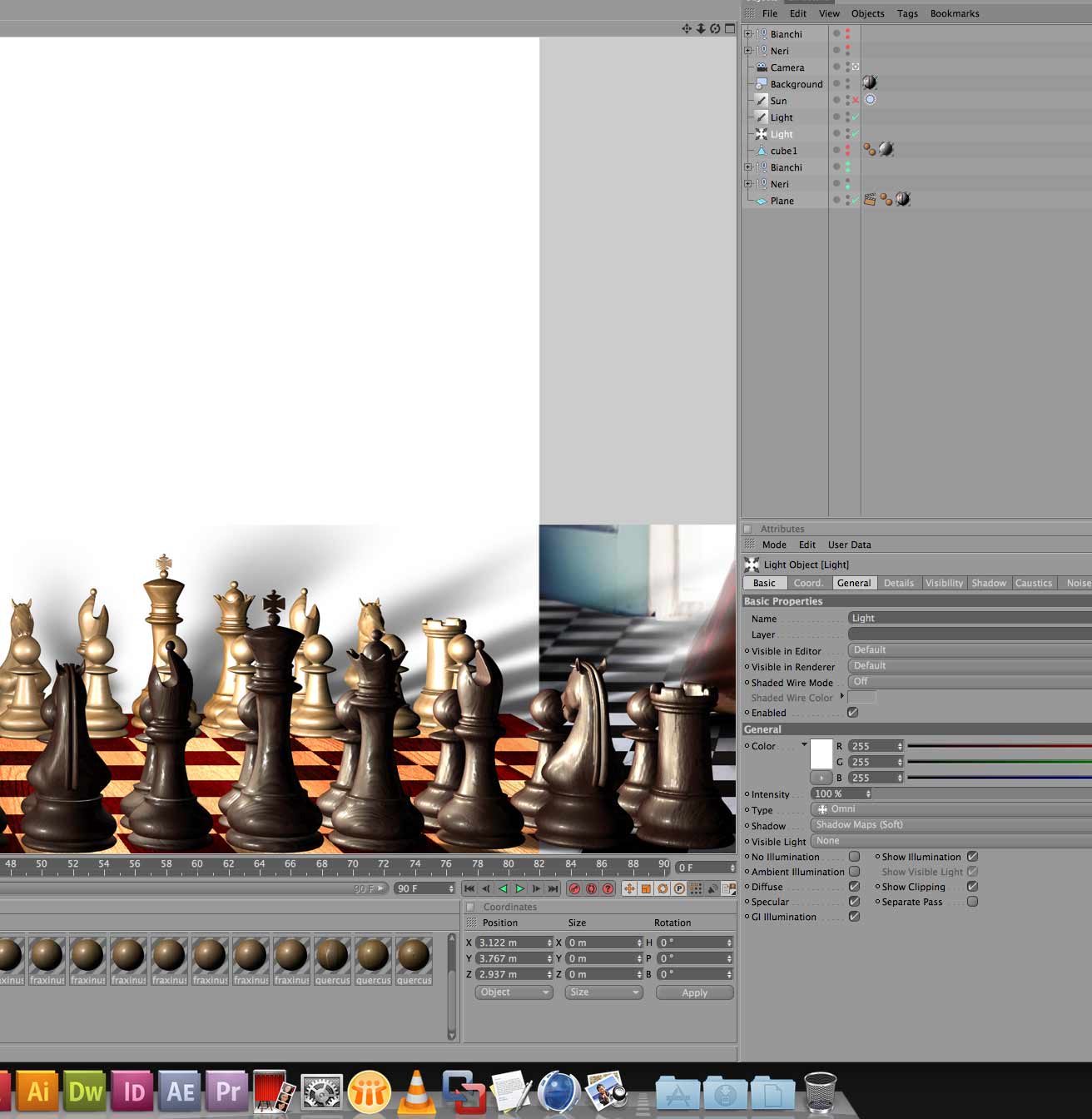

sono riuscito a farlo come dici e funziona, però acceda una cosa strana, cioè non tutte le ombre vengono visulaizzate, perchè?
Guarda lo screenshot, praticamente ho messo una luce "omni" al centro della scacchiera, se guardi alla base dell'alfiere, del cavallo e del re in primo piano, vedrai che sulla scacchiera non ci sono le ombre... da che potrebbe dipendere?

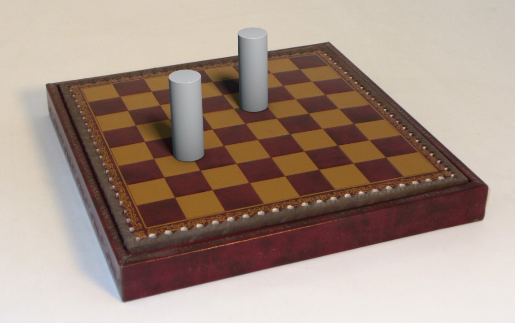

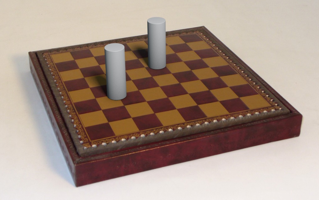

me lo rimanderesti per favore?
e comunque si la foto è nella prospettiva giusta, vedi bianco perchè è bianco, cioè nella foto c'è solo la scacchiera e poi ha lo sfondo bianco...
ma come hai fatto?
