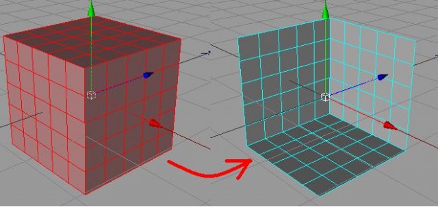

ciao, farei così:
cubo con adeguata suddivisione (il numero dei segmenti determina il passo della futura quadrettatura), rendi modificabile.
cancelli 3 facce contigue del cubo, lasciando il diedro retrostante che ti serve, come l'immagine che hai posato.
inserisci questo elemento poligonale creato in un array atom (schiera atomo) con raggi 0.1.
fai un mat. con luminanza attiva e lo applichi.
Così dovresti avere il diedro quadrettato bianco come lo volevi! ;)

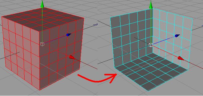

...si però 3 facce del cubo contigue non i "quadratini" (singoli poligoni) che lo compongono! Allego un immagine per spiegarmi meglio. :idea:
La luminanza è un canale del materiale che ti permette di rendere "luminoso" l'oggetto a cui viene applicato. Nel tuo caso questo potrebbe servirti a non creare penombre sulla "rete" che hai creato ed a farla diventare di un bianco..che più bianco non si può"!! :lol:
