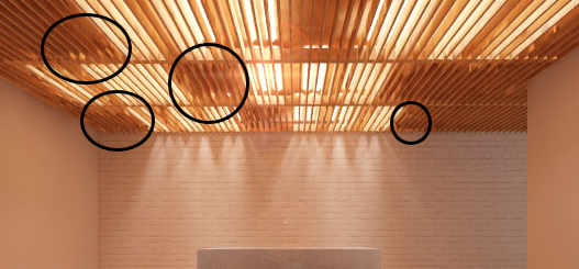

Ciao a tutti,
ho riscontrato un problema di illuminazione, si creano delle macchie come potete vedere dall'immagine in allegato (nei cerchi neri). Il problema è che non so da cosa sono causate, se dalle luci o dai parametri che ho impostato. Mi chiedevo se voi avevate qualche idea. Grazie :)

posta i parametri così almeno qualcuno di può aiutare

cesgimami ha scritto:posta i parametri così almeno qualcuno di può aiutare
Allora:
antialising: adaptive DMC
indirect illumination: ON medium
irradiance map: 70
light cache: subvision 950
color mapping: exponential
le luci invece sono luci area e i settaggi sono:
no decay
subvision: 24

ValentinaBi ha scritto:Ciao a tutti,
dovrebbero essere macchie di GI,
puoi risolvere o alzando i parametri di irradiance map (hemispheric subd da portare a 80 o 100 e interpolated sample a 40-50, ma andrebbero fatte prove graduali poichè i tempi si alzano)
oppure metti un tag compositing a quella grata e togli la spunta a genra GIs, non genera rimbalzi quindi, ma in teoria nemmeno sporchi vari :P
ah grazie! Quindi diciamo che se mi si ripresenta un problema del genere è sempre colpa dell'illuminazione globale e devo giostrarmi con i parametri. Ok, gentilissimi. 8-)
