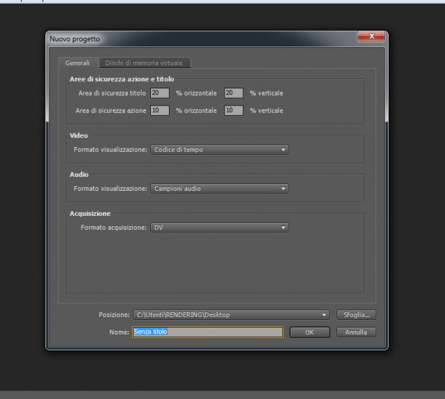

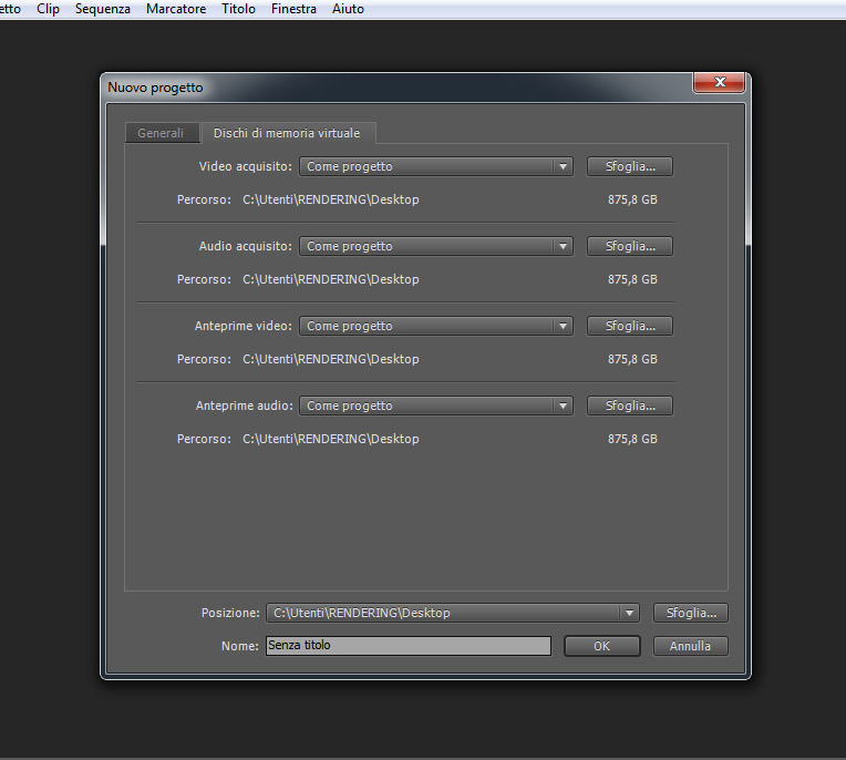

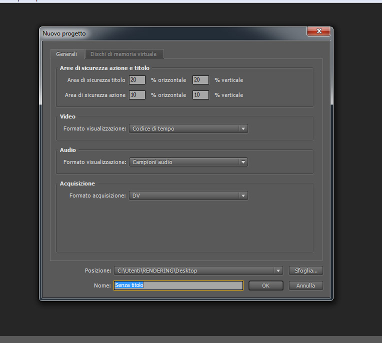

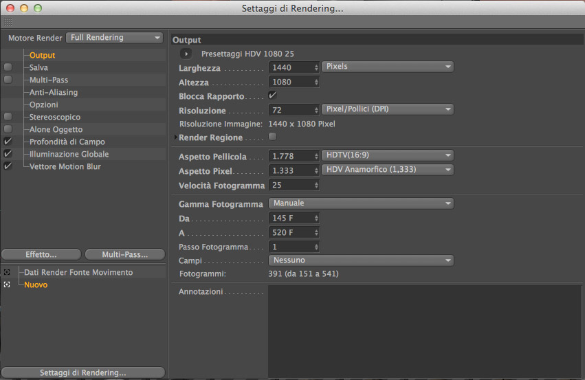

vi posto delle immagini così mi dite se sto facendo nel modo giusto
il video che vado a realizzare insieme ad altri saranno gestiti da un'interfaccia e saranno tutti martirizzati su cd/dvd...
so che quando si lavora è importante lavorare con lo stesso formato, il mio problema è che non avendo mai fatto questo tipo di lavoro prima non ho idea di cosa sia meglio fare, e quindi vado un po' in panico :)
le ho lasciate come erano

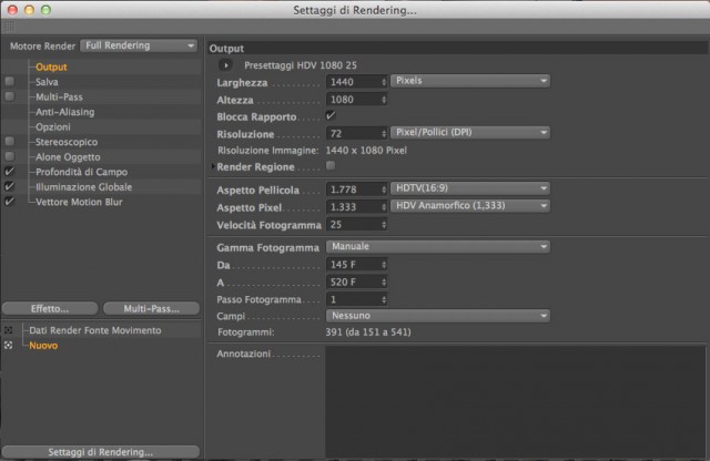

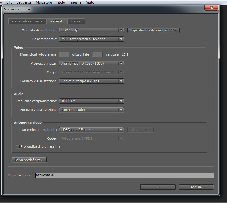

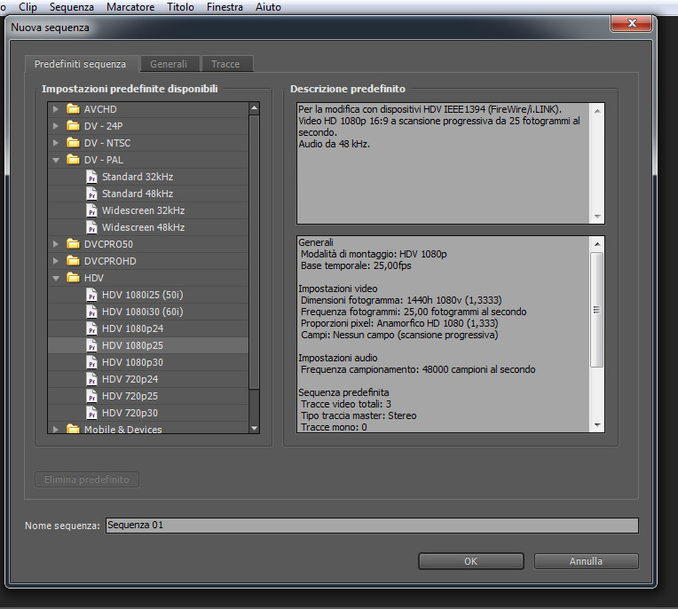

il formato che ho scelto leggendo le caratteristiche
come ho impostato c4d<br /><br />il formato selezionato e tiff(livelli psd)

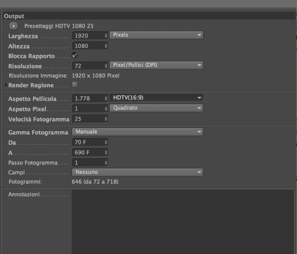

ho provato a renderizzare con quel formato in c4d mi viene tutto schiacciato.... come è possibile...lo avevo lasciato presettato ....è perché l'aspetto dei pixel non è quadrato?
ma se modifico quello mi cabiano le proporzioni....

ho reimpostato così per la renderizazione
IMP skermo.jpg (62.45 KiB) Visto 1491 volte

se il filmato finale è destinato a un DVD non ha senso che tu lavori a 1080, dato che il DVD (normale, non blueray) supporta al massimo un PAL (720x576). Inoltre se hai una composizione con pixel anamorfici (come vedo dalle schermate di premiere) ti conviene usare la stessa proporzione di pixel anche in cinema..

visualtricks ha scritto:se il filmato finale è destinato a un DVD non ha senso che tu lavori a 1080, dato che il DVD (normale, non blueray) supporta al massimo un PAL (720x576). Inoltre se hai una composizione con pixel anamorfici (come vedo dalle schermate di premiere) ti conviene usare la stessa proporzione di pixel anche in cinema..
si hai ragione anche il formato di premier è anamorfico...ma direi che il mio problema va oltre

eheh non volevo essere brutale.. però ecco considera che se non avrà destinazione diversa dal DVD, ti puoi risparmiare parecchio tempo di render facendolo alla risoluzione giusta. Chiaramente non è che ti arrestano se lo fai in HD eh :)
Il formato PAL è 720x576 pixel, 25fps. Può essere in 3:4 (proporzioni pixel: 1,07) o in 16:9 (proporzioni pixel: 1,42), lascia perdere l'interlacciato. Se scegli lo stesso preset (PAL D1/DV Widescreen) sia in Cinema che nel programma di montaggio, non dovresti avere problemi.. magari renderizza un frame di prova così non hai brutte sorprese.
