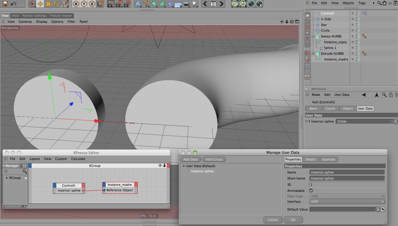

Gentili utenti ho bisogno di una mano...devo creare dei placeholder già animati in cui praticamente la persona a cui arriva il file deve solo sostituire lo spline esistente con il proprio e così facendo non debba toccare nient'altro...come idea è carina ma non so come fare. Vi allego la gerarchia del file in pratica i file da sostituire sarebbero quelli nominati "SE LO CANCELLI SEI FINITO" Grazie mille in anticipo :D http://www.cantilux.net/files7/1588964578.png

Per quanto riguarda la domanda, se vuoi creare tu una specie di interfaccia con un campo dove trascinare la spline, puoi usare gli UserData e pochissimo xpresso. Dopo potrai usare delle istanze che fanno riferimento a ciò che trascini in quel campo.
Fai così:
- crea un oggetto nullo
- dal pannello attributi, menù Userdata, scegli Add Userdata
- ti si apre una finestra dove puoi scegliere il tipo di userdata che vuoi aggiungere, imposta il campo Data Type su Link e dai Ok
- aggiungi un tag Xpresso all'oggetto nullo
- nella finestra di xpresso che si apre, trascina l'oggetto nullo e seleziona come porta di output del nodo l'userdata che hai aggiunto prima
- aggiungi un Istanza alla scena e trascina anche questa nella finestra di xpresso
- seleziona come porta di input la voce Reference Object e collegala con il nodo precedente.
Da qui in poi, quell'istanza avrà come oggetto di riferimento ciò che trascini nel campo Userdata. Puoi fare quindi altre Istanze di quella principale ed usare dove vuoi nella scena. Ti assicuro che è più lungo da scrivere che da fare :) Ti allego un esempio.
spline_instance.c4d.zip
(78.87 KiB) Scaricato 35 volte

Grazie mille....mi hai salvato ;D grazie ancora
