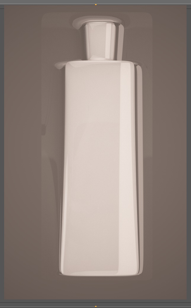

ciao, io opterei per una modellazione in hyper, magari parti da un piano, e suddividendo col coltello sposti i punti fino ad arrivare alla forma che vuoi, verrebbe molto pulita se fatta bene :) non dovrebbe essere nemmeno troppo impegnativa :)

Umm! Grazie nexzac, in effetti un pochino ci avevo pensato, ma pensavo fosse un lavoraccio immane, così cercavo una soluzione più veloce e versatile soprattutto se ci saranno altri soggetti. Ma forse hai ragione tu! Ora ci provo cercando di seguire bene le forme... :) ;)

si penso sia il metodo più veloce cmq :)
ho provato prima in pausa, in meno di 10 minuti ho fatto questa provetta veloce..a perderci un po' di tempo verrebbe bene secondo me :)
