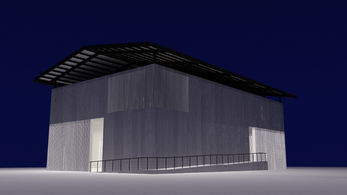

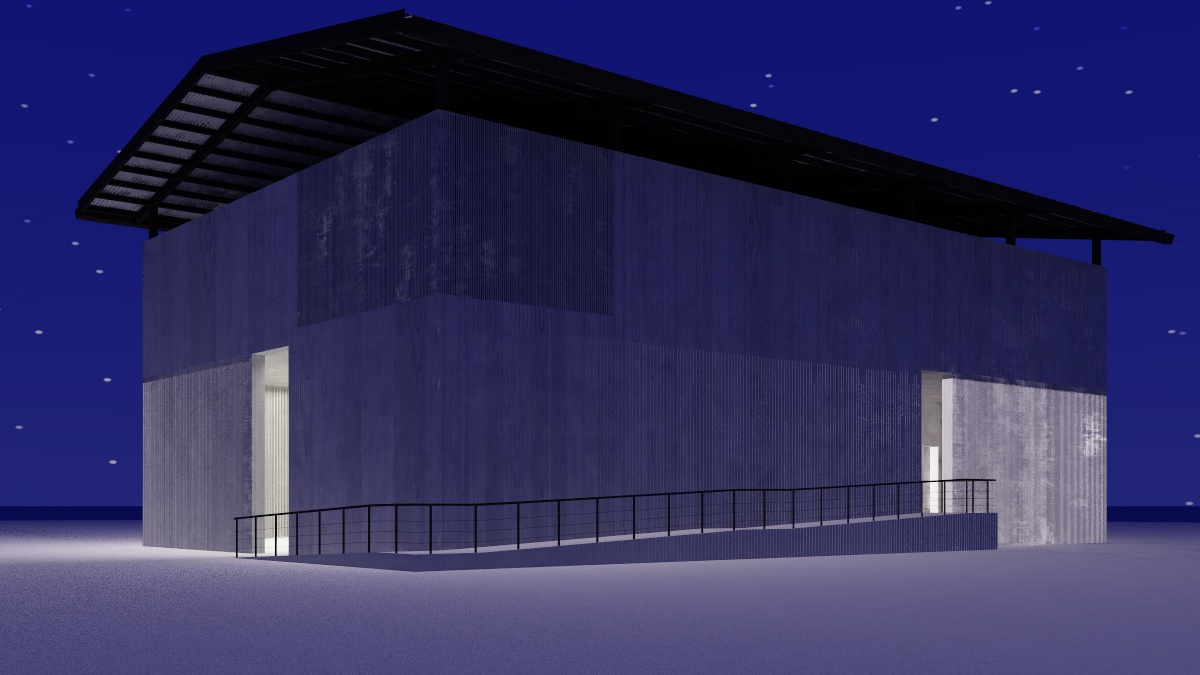

Ciao ragazzi, tutto bene? ho una domanda da farvi. sto facendo un render esterno notturno con v-ray ma quando metto la luce area in un punto mi illumina anche dove non voglio. ad esempio nell'immagine che vi ho postato voglio che il primo ingresso sia illuminato e non anche il secondo, quello della rampa per intenderci...non riesco davvero a capire che cosa sia..

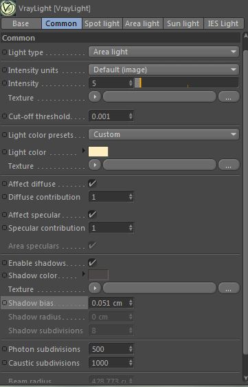

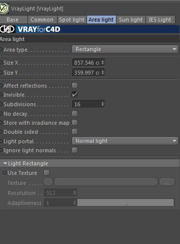

masterzone ha scritto:Dipende come hai fatto la luce area.
Generalmente le shadows devono essere attive e probabilmente, dipende come sei partito in cinema, dovrebbe essere disattivo il parametro double sided che la fa emettere ambo i lati.
Prova a vedere senno postaci i parametri common e area light della luce :)

Messaggi: 10608
Re: Problemi con luce area
no allora c'e' qualcos'altro che non va'...il rendering appare strambo nell'immagine. Ti conviene postarci il file :)
