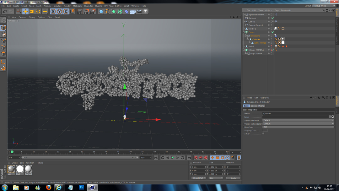

Salve ragazze, ho questa scena in cui in mograph ho creato una serie di lamapadine.. vorrei che ognuna avesse un intermittenza diversa dall altra.. come potrei creare un effetto del genere? solo in xpresso?

belli gli esempi.. grazie... ma mi spiego meglio. Diciamo che volessi un texture luminescente che si spegne e si accende randomizzata sul tutto il gruppo mograph (vedi picture che ho allegato).... è possibile? e come?

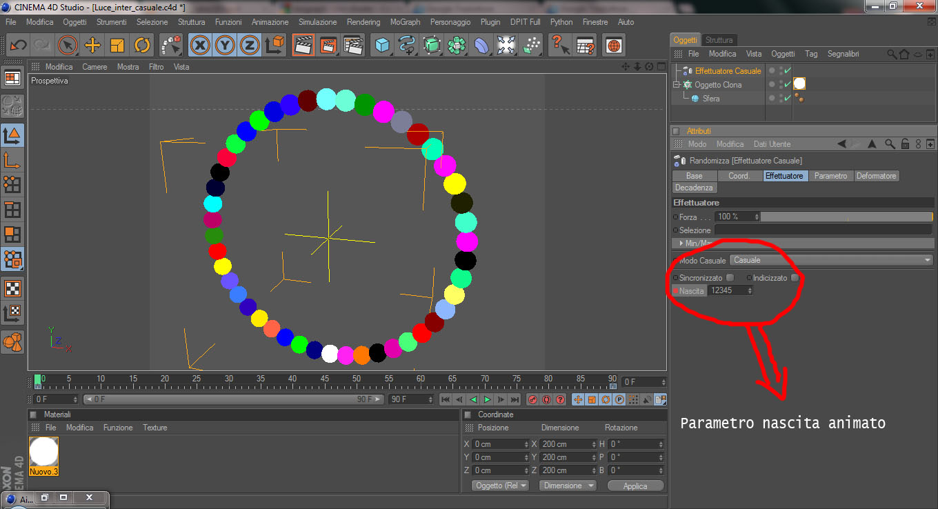

...Immagino tu intenda una cosa del genere...
Luce_inter_casuale.rar
