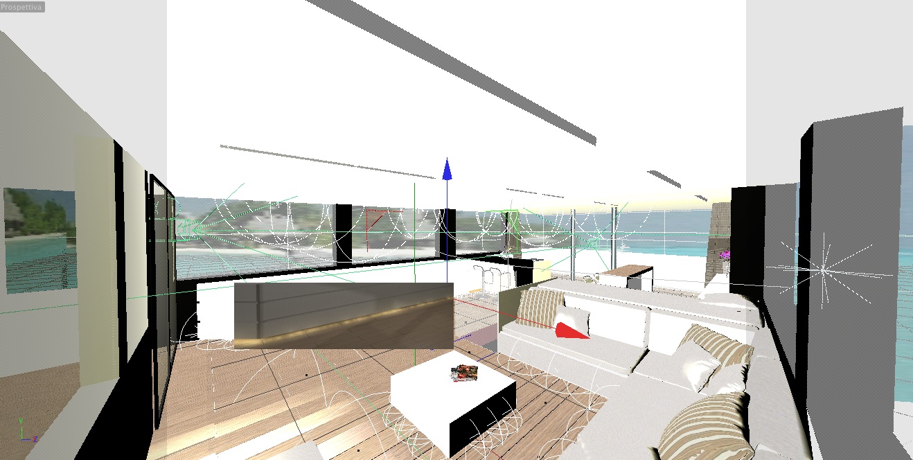

Ciao a tutti, sto facendo l'interno di uno yacht, ho un mobile tv dove sotto c'è un neon che corre per tutta la lunghezza, ora io ho fatto un cilindro con associate delle luci area con decadenza lineare e raggio di decadenza 35
il problema è che quando inserisco il cilindro corto...per esempio 2 metri... non c'è problema la luce mi viene pulita e omogenea... ma quando allungo il cilindro, e ci aggiungo altre luci area sempre associate ad esso, mi viene tutto sgranato (vedi allegato)
qualcuno sa spiegarmi perché? che parametri devo modificare?
grazie mille!

No Spe non ho capito come hai fatto il neon.
Se vuoi fare un neon per una retro illuminazione fai così:
- crea una luce area
- attiva le ombre area
- lasciala di forma rettangolare
- posizionala sotto il mobile con l'asse blu in basso
- ovviamente falla luuuunga e stretta come fosse l'incasso di un neon
- attiva la decadenza (se ci dici che versione di cinema hai possiamo darti dritte interessanti)
- regola la decadenza per la potenza che ti serve
- nei dettagli attiva "aggiungi polvere"
- attiva sempre li sotto la decadenza "solo direzione Z"
Prova così
Ps: le area nei dettagli le puoi far diventare a forma cilindrica ma vedrai non serve

ok allora provo cosi!! io ho cinema 4D r13... allora provo e vediamo! :P
Mel88
Messaggi: 317
Re: yacht
Messaggio da Mel88 »
nei dettagli io non ho aggiungi polvere, ho solamente un "aggiungi venature" sarà' quello? con la R13
