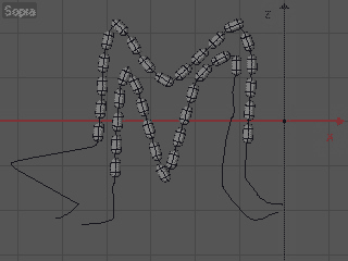

flowbox
Messaggi: 2545
Re: Come realizzare questa animazione?
Messaggio da flowbox »
eccolo...
tictac.rar
(17.11 KiB) Scaricato 120 volte
abe3d
Messaggi: 1155
Messaggio da abe3d »
mmmhhh!! con mograph e un pò di animazione PLA non dovrebbe essere tanto difficile !!
per quello che vedo, secondo me si possono usare delle pline da passare al clona e giocare con i vari parametri di inizio e fine e con l'offset ...
bardouk
Messaggi: 138
Iscritto il: gio mar 18, 2010 12:06 pm
Messaggio da bardouk »
abe3d ha scritto:mmmhhh!! con mograph e un pò di animazione PLA non dovrebbe essere tanto difficile !!
ciao graize provo un po a giocare con il cloner
