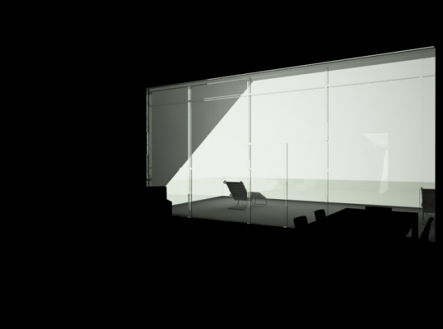

Ciao, vi pongo un problema che ho da tempo e che non riesco a risolvere, non trovo soluzione!
Nell' immagine che vi posto si vede il problema che ho con il vetro, è trasparente ma non lascia entrare la luce.

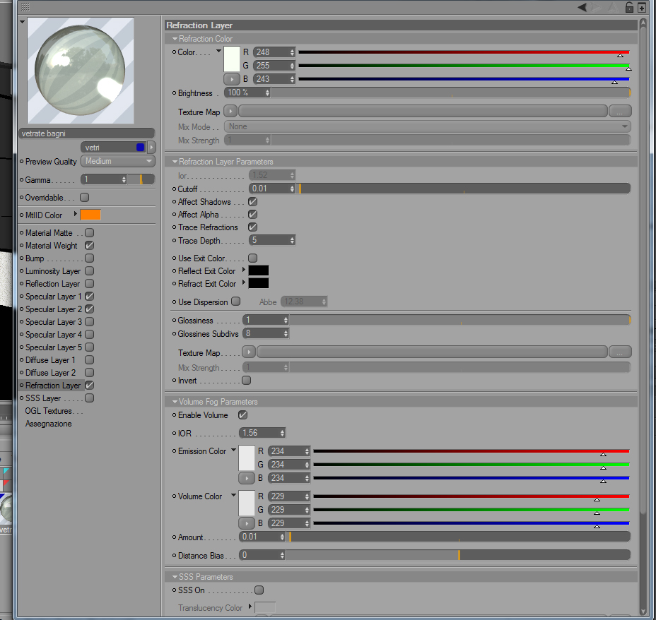

Le normali delle vetrate sono tutte ok, posto anche i parametri del materiale:
Non so proprio come fare, mi rimetto a voi... massacratemi!! Grazie

devi aggiungere il tag vraycompositing e togliere la spunta da cast shadows.

8snowman8 ha scritto:devi aggiungere il tag vraycompositing e togliere la spunta da cast shadows.
niente da fare, ho provato ma non funziona.
Poi vorrei capire dove sbaglio: è normale che il vetro assorba la luce, ma non così tanto da non far entrare affatto la luce.

Trovato ragazzi! Praticamente erano spente le caustiche di rifrazione.. quindi la luce non passava fisicamente!

strano! A me passa anche senza caustiche che poi delle volte mi fan delle rifrazioni strane!

vray ha delle ottime impostazioni di default..xchè cambiarle!? :D
ad ogni modo è più probabile sia la GI e come hai illuminato e non un problema di caustiche...

la caustiche di rifrazione e riflessione che si trovano tra le opzioni della GI, NON sono le caustiche "classiche" che si trovano attivabili nel bridge.. stesso nome, concetto diverso :)
