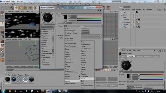

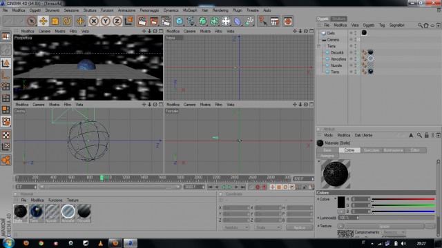

Non ho la più pallida idea di cosa sia il cielo fisico ;).
Comunque ecco un paio di schermate:
Scusate ma non sono molto abituato a scrivere nei forum :).

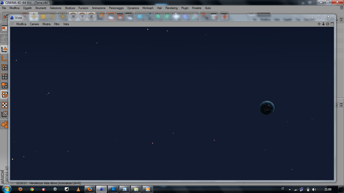

Sono riuscito a trovare il cielo fisico. Impostando l'orario a mezzanotte e renderizzando si elimina finalmente lo sfarfallio :idea: !! Grazie mille per la dritta! ;) Un'ultima cosa... Come posso fare per scurire il cielo?? Vorrei che fosse quasi nero.
Ora con l'orario a mezzanotte è così:
flowbox
Messaggi: 2545
Re: Picccolo aiuto per cielo stellato
Messaggio da flowbox »
vai nel tab sky e riduci il night intensity ratio... a zero è nero
