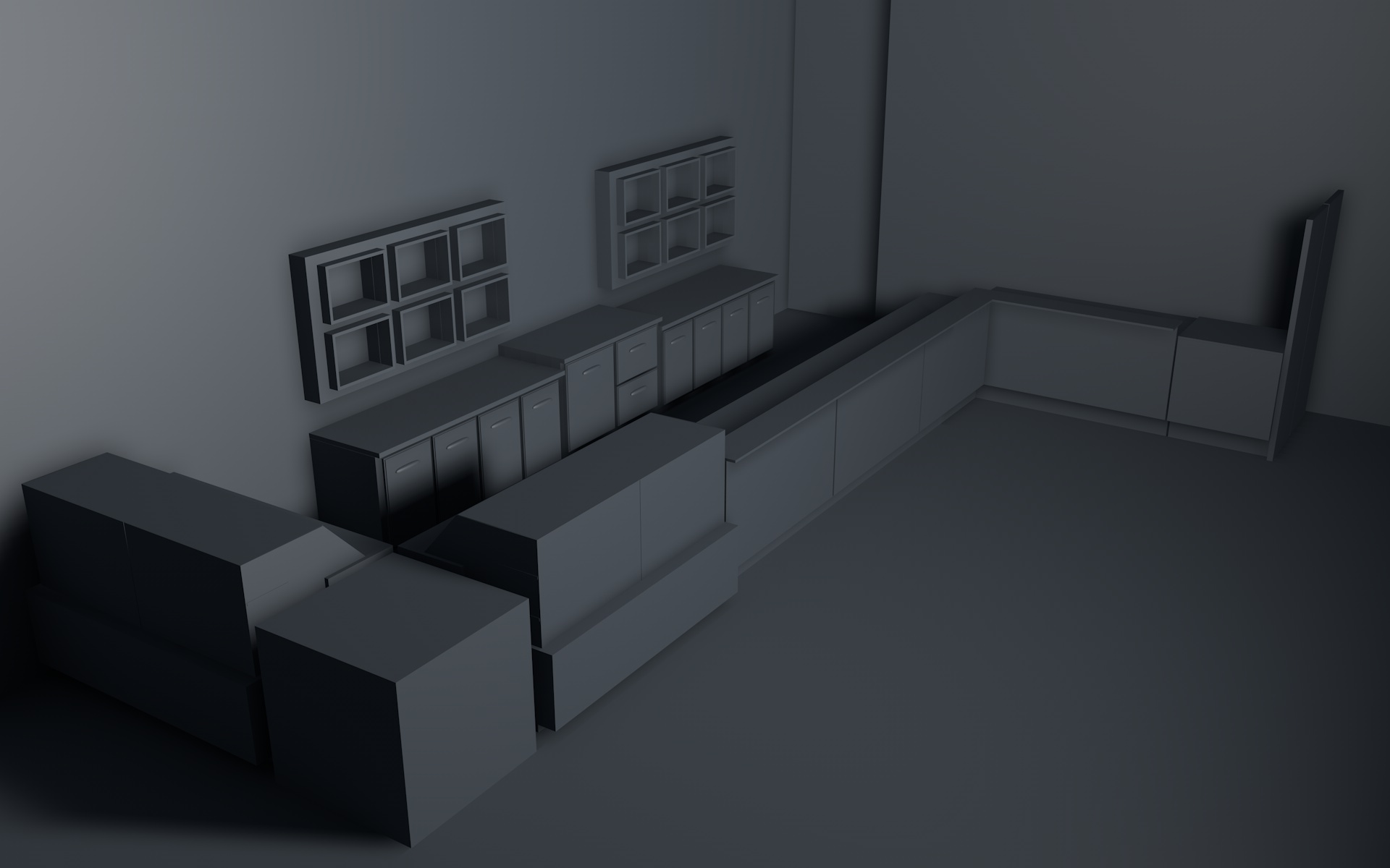

Ciao a tutti ho un problema per l'illuminazione di una stanza, diciamo di un angolo bar. Praticamente questa stanza non ha finestre vicine all'angolo bar, ma più lontane. Quello che vorrei ottenere io è un effetto tipo questo: http://www.deblasi.it/media/immagini/06 ... arrone.jpg. Posso aggiungere delle fasce luminose nel soffitto. Mi potete aiutare? o sono troppo scarso per ricevere un aiuto? :lol:
Vi allego l'immagine del progetto, dovrei mostrarlo lunedì, per urgenza ho ordinato il capitolo sull'illuminazione ieri, ma non mi è ancora arrivata l'e-mail di confermato pagamento.
P.S.= ho messo una luce area per illuminare, illuminazione globale a 3. I banconi di sinistra sono in vetro che vorrei avessero l'effetto vetro uguale a quello dell'immagine che ho linkato prima. Grazie a tutti aspetto risposte :)

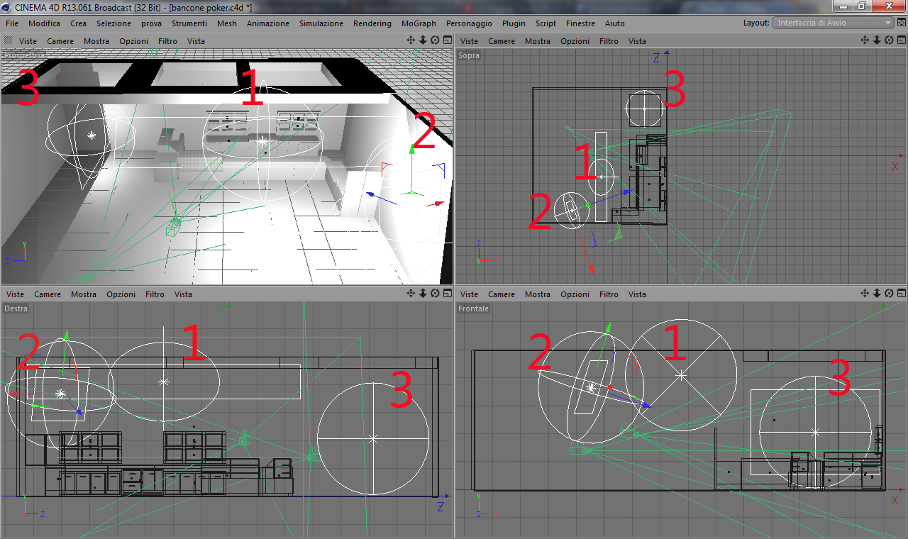

Ragazzi allora ho usato il metodo dell'illuminazione studio(seguendo questo TUTORIAL), ovvero ho messo 3 luci area:
Sopra(1): 220%, Dec: quadrata inversa con raggio 200 cm
Destra(2): 300%, D: quadrata inversa, r 200cm
Sinistra(3): 120%D: quadrata inversa, r 200cm.
____________________________
GI:
Profondità diffusione: 3
Intesità primaria: 120 %
Intensità secondaria: 100%
Gamma: 1
Render Finale:

Quello che probabilmente voleva dire arcnello e che ti consiglio anche io, è di mettere le luci dove effettivamente andranno; ci saranno dei faretti, mettili; ci sarà una fascia luminosa sotto il bancone, falla; la luce generale del locale da cosa è data da fascie luminose al soffitto? Ricreale con luci area delle stesse dimensioni e posizioni.
Questo devi fare, simulare quello che sarà in realtà! E' questo il nostro lavoro! :?:

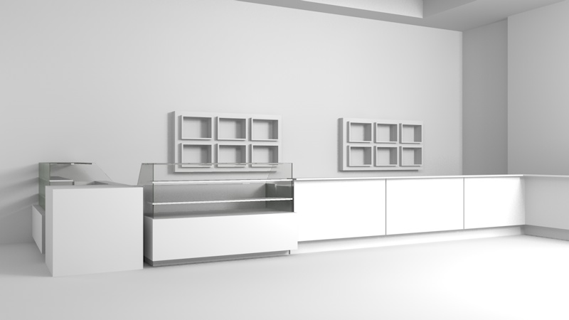

Grazie ragazzi per le risposte, si avevo intenzione di mettere delle fasce luminose in alcuni pannelli di vetro, dopo cena mi rimetto a lavoro. Cmq il risultato che sono riuscito a ottenere con vray è questo. A lavoro quasi concluso vi posto tutte le impostazioni. Devo ancora renderizzare tutta l'altra parte dell'area. Aspetto delle criticheee!!! ;)
P.S: se aggiungo dei fasci luminosi o altre luci area, ridico un po' l'intensità delle altre?

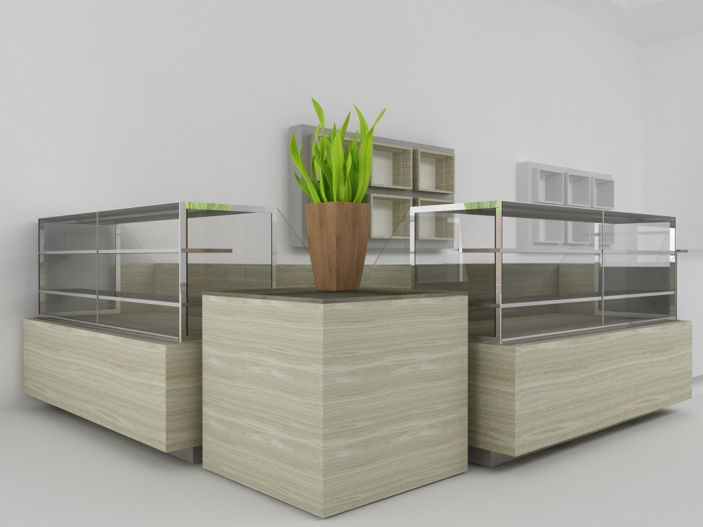

Messaggio da mattex94 »
ho deciso di usare vray, creando le luci direttamente da vray e anche i materiali. Il risultato ottenuto è l'immagine con la pianta.. è uscito male? cosa posso migliorarE?
