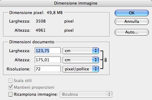

prendi la seconda immagine..quella a 72 dpi con dimensioni però di 175,01 cm x 123.75 cm.
Aprila in photoshop
ora in photoshop va in
Immagine > Dimensione immagine
noterai che i pixel sono uguali per tutte e due il che ti fa capire che la risoluzione è la stessa quindi i valori che cambiano sono quelli sotto ovvero il rapporto dimensioni/dpi.
Su questa immagine all'interno del "Dimension immagine" disattiva tutte le opzioni sotto fino a che ti resta il collegamento tra dimensioni e dpi come l'immagine che ti allego.
Ora in RISOLUZIONE cambia il valore da 72 a 300 e vedrai che cambiano in proporzione i valori che trovi sopra di larghezza e altezza. Questo ti fa capire che è solo una proporzione ma i pixel sopra vedrai che restano uguali. In sostanza se devi dare a qualcuno questa immagine per la stampa va bene in entrambi i casi perchè chi la stampa si cambierà la proporzione impostando 300 e di conseguenza variando in automatico in photoshop la dimensione.
