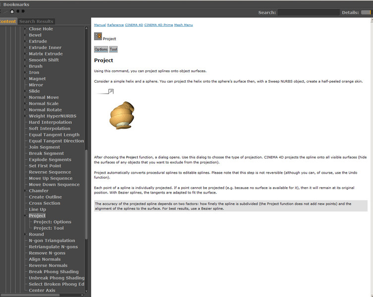

qual'è il comando che devo utilizzare?
il comando Project, direi proprio................
Questo è quanto recita il manuale di Cinema
