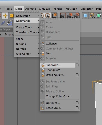

Ciao andrea, basta che spulci un attimo il menu MESH > comandi > suddividi, se vuoi che si apra la finestra clicca il piccolo simbolo a destra della voce nel menu altrimenti ti applica i parametri standard o gli ultimi memorizzati in quella sessione di lavoro.

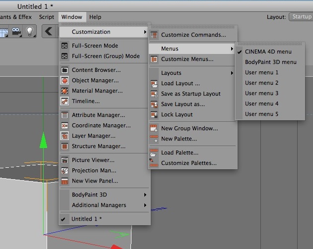

i menù non mancano, sono stati riorganizzati come è già stato detto. Se non hai il menù Mesh, forse stai usando un layout diverso da quello standard, assicurati di aver selezionato quello giusto dal menù Window -> Customization -> Menus.
Cmq puoi trovare risposta a tutte le domande sull'interfaccia consultando l'Help di cinema, c'è scritto tutto.
Schermata 2012-08-20 a 18.51.56.jpg (53.76 KiB) Visto 2637 volte
Schermata 2012-08-20 a 18.52.09.jpg (80.57 KiB) Visto 2637 volte
