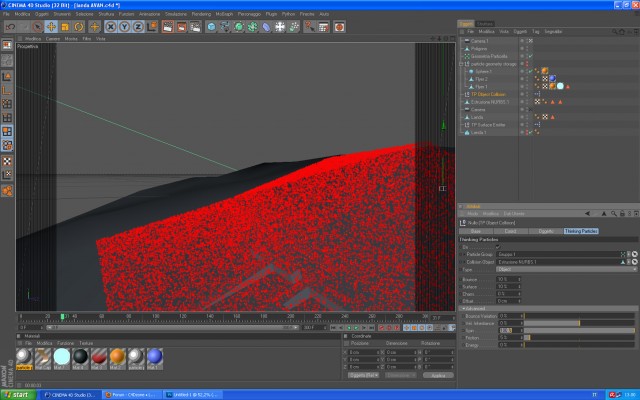

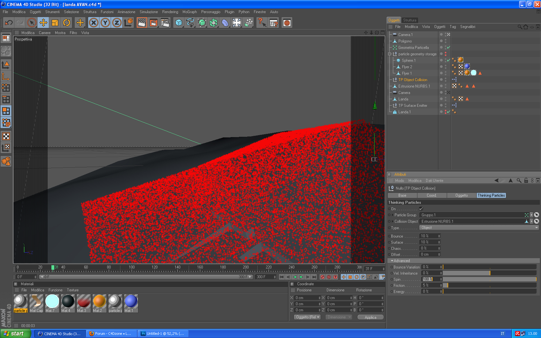

nardo84
Messaggi: 75
Iscritto il: dom ago 02, 2009 12:11 pm
Re: Come spostare sabbia da contatto con lettere?
Messaggio da nardo84 »
Ciao abe3d e grazie di tutte queste dritte.
Posto di seguito due shot dei due tp in scena.
Ho impostato lo spin a 100 e ho messo anche un po di frizione.

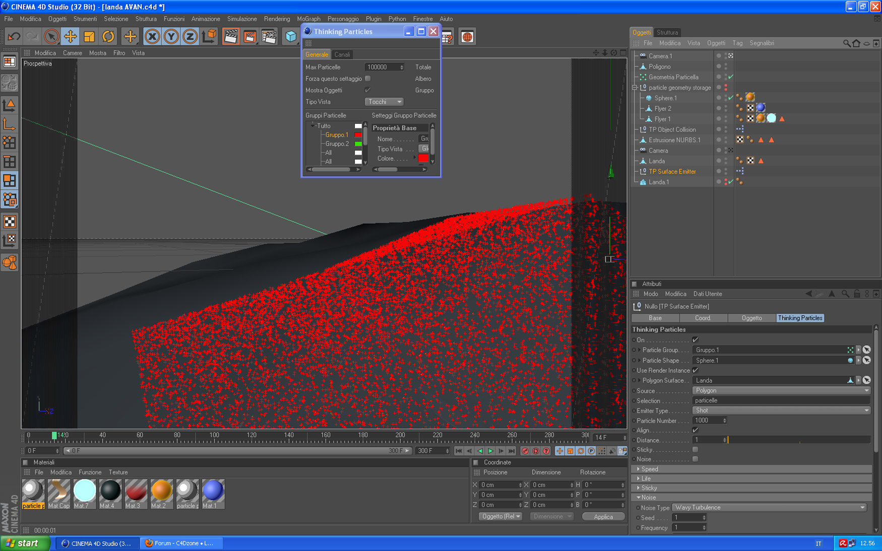

Non riesco solo a risolvere il problema del fissaggio delle particelle per evitarne la crescita. Cioè vorrei che le particelle non crescano, ma che, se metto il numero a 2mila, siano due mila già dal primo frame e soprattutto non aumentino...
Posto la shot del tp surface per chiederti se ho sbagliato qualcosa...

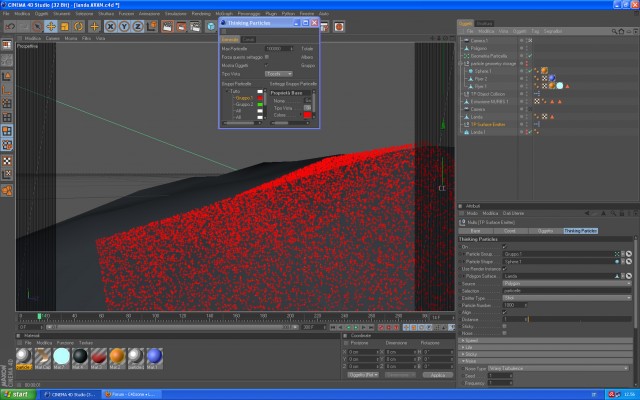

abe3d
Messaggi: 1155
Messaggio da abe3d »
Buongiorno... ;) (mi sono appena svegliato)
Rispondo alla tua domanda (lo avevo già fatto): nello shot del tp surface emitter che hai postato, c'è aperta la finestra delle impostazioni di TP ( quella con i gruppi particella per intenderci), nel parametro max particelle, inserisci il numero totale delle particelle da emettere, adesso è impostato a 100000, quindi, l'emettitore con il parametro shot (che adesso è a 1000) ne emette 1000 per frame fino ad arrivare a 100000...
nardo84
Messaggi: 75
ahhhhhhhhhhhhhhh!!!!! :roll:
Sorry, ma non riuscivo proprio a trovare il numero massimo di particelle. Avevo visto che lo avevi scritto già ma sinceramente non lo avevo prop capito. Immagina che il fatto che stava aperta quella finestra di impostazioni di tp è stato del tutto casuale!haahah e meno male che stava aperta quando ho fatto stamp!!
Grazie ancora, davvero. Ora mi metto a creare una bella texture per la sabbia da mettere su tutto il resto della landa e son apposto. Quasi quasi uso lo shader disturbo e lo metto tra le varie cose anche nel displ.

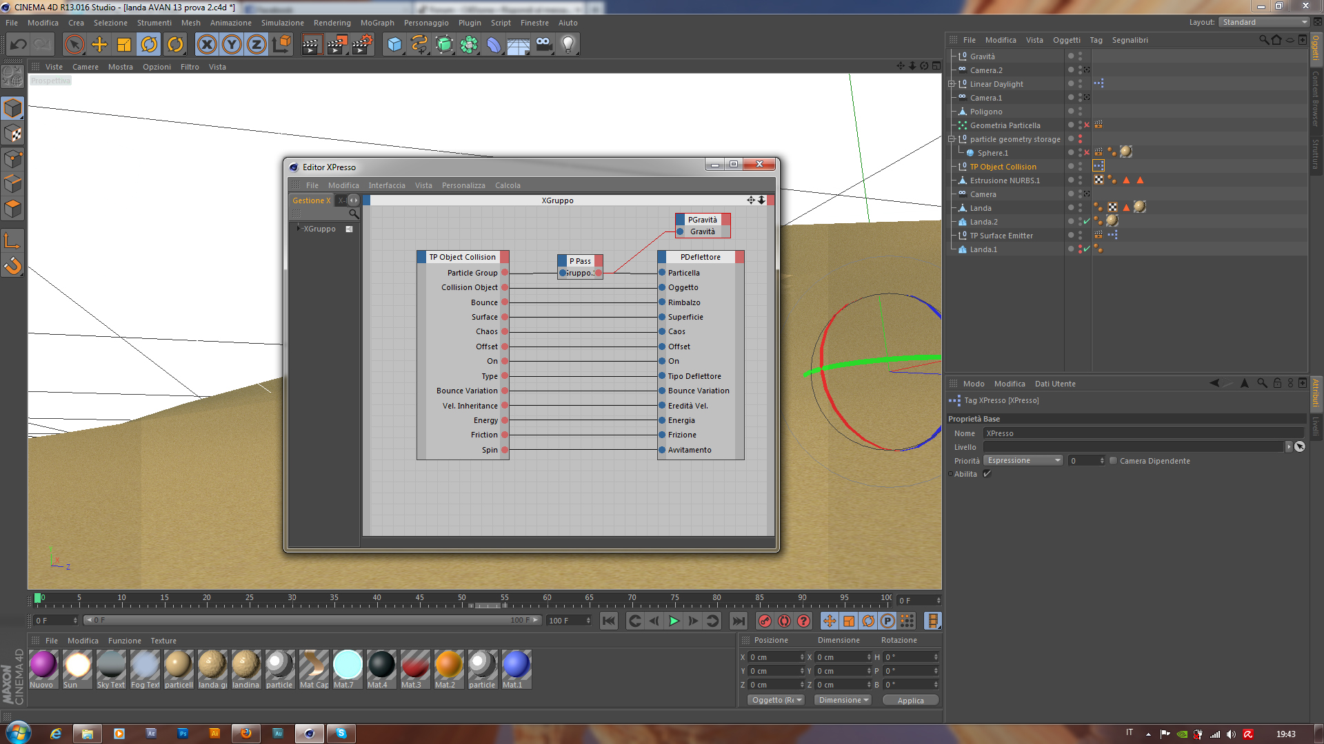

nardo84
Messaggi: 75
Allora, mi son messo a smanettare un po' e ho capito (spero sia così), che devo usare il nodo tp gravity. Ergo ho inserito il nodo tp gravity e l'ho collegato al tp pass (posto una shot sotto). Scusate i vari passaggi ma è davvero il primo lavoro con tp e da qualche parte dovevo cominciare. :-((
Ho riscontrato due problemi:
1: tutte le particelle sono soggette alla gravità, anche se io ho inserito il nodo solo nell'xpresso del tp collider, e non nel tp surface.
2: non so perchè tutte le particelle del tp surface seguono i parametri della gravità che ho inserito (anche se ripeto il nodo l'ho messo solo nell'altro tp, cioè quello collider), mentre le particelle del collider che vengono trasportate dalle lettere, anche se la gravità va a 100, non cominciano a cadere prima del fatidico frame 80, e non riesco prop a capire il perchè!! ho provato a cambiar la vita delle particelle, i vari paramentri in tp collider ma nada!!
Come posso fare?
:shock: :(
Sotto ho allegato una shot e il file avanzato di cinema 4d-
