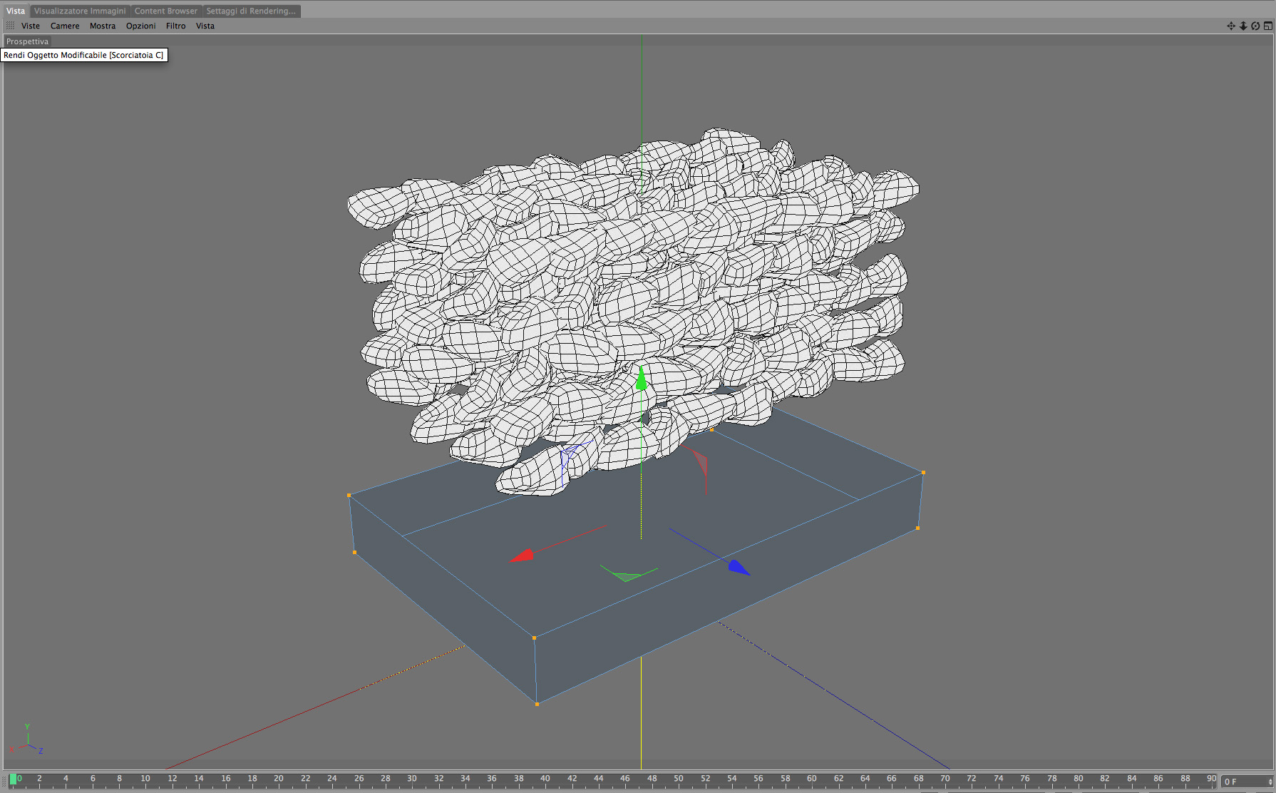

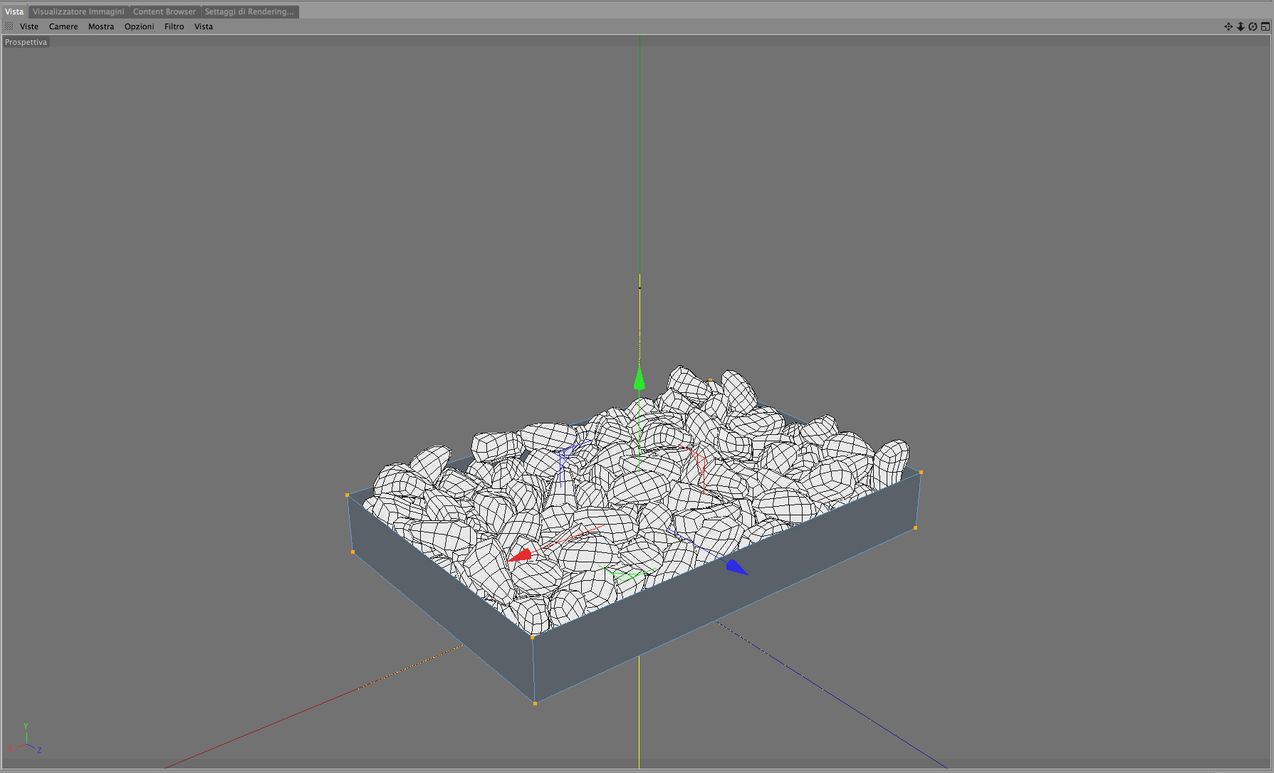

Ciao tutti,
oggi ho un nuovo problema al quale non riesco a venirne a capo.
Devo realizzare una vasca composta da ciottoli (sassi). Per realizzarle ho creato un singolo sasso, utilizzando morgrah ho realizzare un oggetto schiera griglia e applicato al poligono del sasso un tacg "Crea corpo rigido".
Al disotto della mio gruppo di sassi ho creato un recipiente ed applicato il tag "Crea collisero"
Una volta avviata l'animazione i sassi posti al disopra della scatola cadono andando a collidere con la scatola e creando un bel tappeto come voglio io
il problema è
dovendo ripetere questa porzione di tappeto di sassi più volte per realizzare una fascia continua ho la necessità di rendere modificabile i poligoni, i sassi quindi devono rimanere nella posizione all'interno della scatola, ma questo non accade in quanto appena applico il comendo rendi modificabile i sassi ritornano nell aposizione impostata da mograph e cioè schiera griglia. pfiu
Come faccio a rendere modificabili i ciotoli mantenendoli nella posizione dopo l'animazione?...
pfiu

Posizione sassi dopo l'animazione per applicazione del tag Dynamic.<br />I poligoni dei sassi devono mantenere tale posizione dopo aver applicato strumento rendi modificabile.
Posizione sassi prima dell'animazione per applicazione del tag Dynamic

Ora comunque ci sono riuscito.
Ho in pratica applicato il tool "stato corrente a oggetto" al clone in mod tale che mi creasse tutti i singoli sassi con applicato ad ognuno il tag crea il corpo rigido.
Poi ho avviato play ed ho lasciato che il mac pro faccesse il calcolo delle dinamiche. (un po lungo visto il numero dei poligoni).
Poi ho selezionato l'oggetto e tutti i sui figli creato in precedenza con il commando "Stato corrente a oggetto" e applicato il commando connetti ;)
