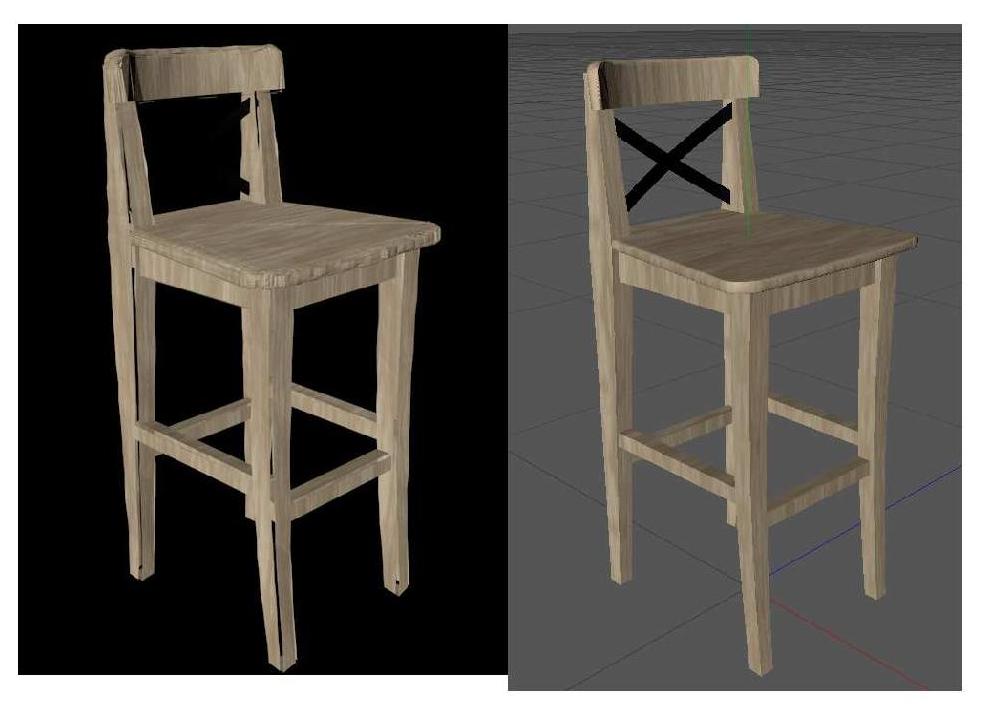

Buongiorno a tutti, nell'immagine qui sotto potete vedere l'ultima cosa strana che mi è capitata. Lo sgabello di sinistra è quello di destra renderizzato. Perchè quello di destra ha gli angoli 'normali' e quando lo renderizzo si aprono in quel modo?
Grazie e buon rientro a tutti...

oby ha scritto:Buongiorno a tutti, nell'immagine qui sotto potete vedere l'ultima cosa strana che mi è capitata. Lo sgabello di sinistra è quello di destra renderizzato. Perchè quello di destra ha gli angoli 'normali' e quando lo renderizzo si aprono in quel modo?
il titolo nn è molto appropriato....
stai usando un displacement?

Grazie nexzac! Era proprio quello... Posso continuare ad usare il displacement nel materiale senza quel fastidioso effetto? Perdona l'ignoranza ma il titolo non è appropriato perchè non è molto serio o perchè non si capisce al volo?

oby ha scritto:Grazie nexzac! Era proprio quello... Posso continuare ad usare il displacement nel materiale senza quel fastidioso effetto? Perdona l'ignoranza ma il titolo non è appropriato perchè non è molto serio o perchè non si capisce al volo?
che impostazioni di displ usi? e xchè ti serve? l'opzione mantieni lati originale è spuntata? nel caso fai una prova anche senza.. le suddivisioni sono abbastanza? :)
x il titolo, nessun problema, mi aspettavo di trovare una domanda di animazione :D :shock:

displacement con impostazioni di default, modifico al massimo forza e altezza. L'ho usato solo perchè mi sembrava di dare un po' di realismo in più al materiale. Mantieni lati originale spuntata. Suddivisioni non pervenute :shock: ... Faccio un paio di prove...

Forse con il comando "ottimizza" si risolve.
