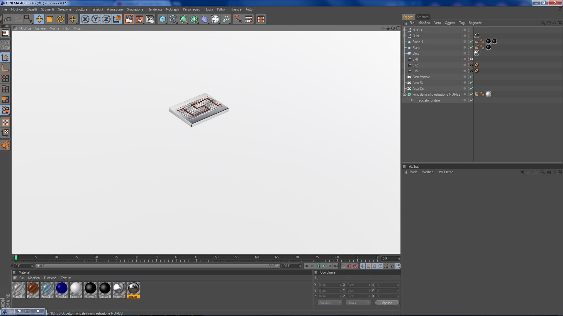

Ciao a tutti, dovrei fare dei rendering di swarovsky applicati ad una leva di un rubinetto, qualcuno mi sa aiutare?? :?:
Posto un' immagine di una prova che ho fatto, la distanza e la posizione è circa quelli che si vede...
Allego anche il file di cinema.
Grazie
Ho bisogno de renderli più verosimili possibile

il problema è che non sembrano affato swarovsky ma palline o qualcos'altro, mancano di lucentezza e brillantezza
e non so come fare per renderle tali. tra l'altro, forse sarà perchè sono lontani, ma, non sembra nemmeno che abbiano
la trasparenza. Dovrebbero sembrare dei piccoli diamanti secondo me...

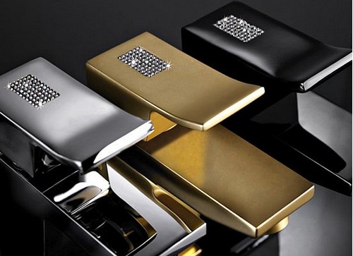

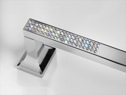

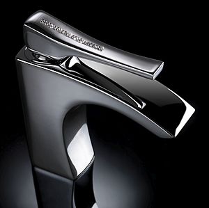

allego qualche immagine di esempio.
tu che dici?

Beh sicuramente, oltre al tipo di materiale che usi, è importante l'illuminazione della scena e l'utilizzo delle caustiche... inoltre per esaltare l'effetto "scintillante" puoi utilizzare il post effetto Highlights.

le immagini che hai postato, cmq, sono immagini postprodotte presumo..
per rendere al meglio quell'effetto conviene darci di PS, eviterei le caustiche, per i tempi e il risultato dubbio (poi magari sono io che non le so usare troppo bene). In PS ci metti poco ad aggiungere qualche effetto per far brillare le pietre, di base però il materiale deve essere fatto bene, idem la modellazione

Sicuramente sono state ottimizzate in post produzione, non c'è dubbio. Per la modellazione ed il materiale, ho scaricato
il file di cinema di tutti i tagli delle pietre e relativi materiali da un sito che le proponeva gratuitamente e che si occupa di pietre
preziose e dure....
http://www.3dlapidary.com
