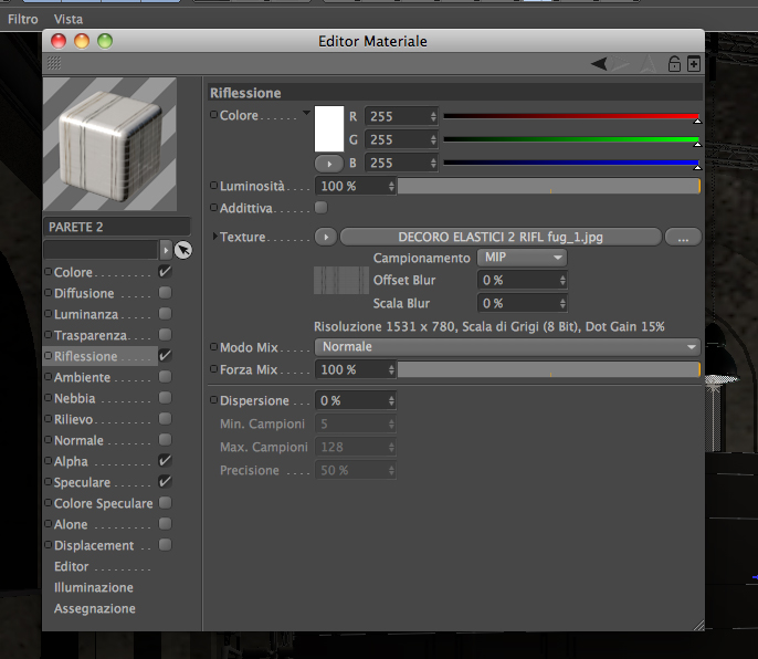

Buon giorno, il materiale l'ho creato con i seguenti parametri:
ho applicato la textures al colore
ho applicato la riflessione creando una mappa con photoshop (vedi allegato)
ho creato un canale alpha per le fughe (per averle più nette)
e speculare impostato 65% altezza e 35% larghezza
ho lanciato il rendering, tempi assurdi oltre 60 ore, ho modificato dallo standard i seguenti parametri:
Anti-aliasing : scala mip 150%
Fisico : suddivisione = 3 - suddivisione shading max = 3 - Suddivisione ombre (max) = 3
GI : profondità di diffusione = 4 - Campioni stocastici Alto - Densità record Alto
come posso ridurre i tempi e avere un immagini ad alta da inserire in un catalogo???
grazie
