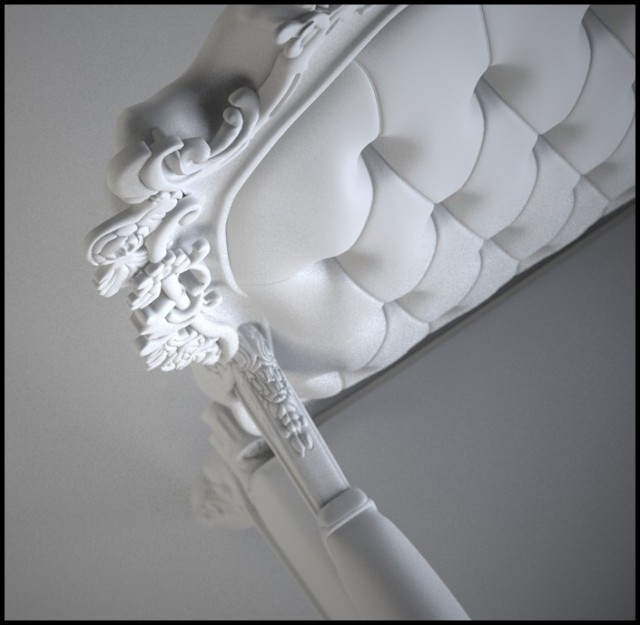

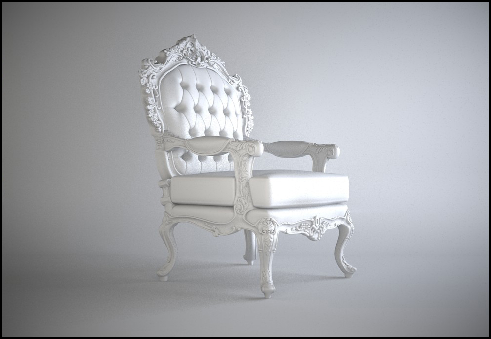

Buongiorno a tutti,
ho appena scaricato la demo della nuova R14, in attesa che mi arrivi da Maxon, e ho voluto provare subito la resa della luce.
Questo è il risultato....
Leo

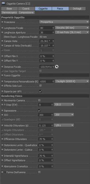

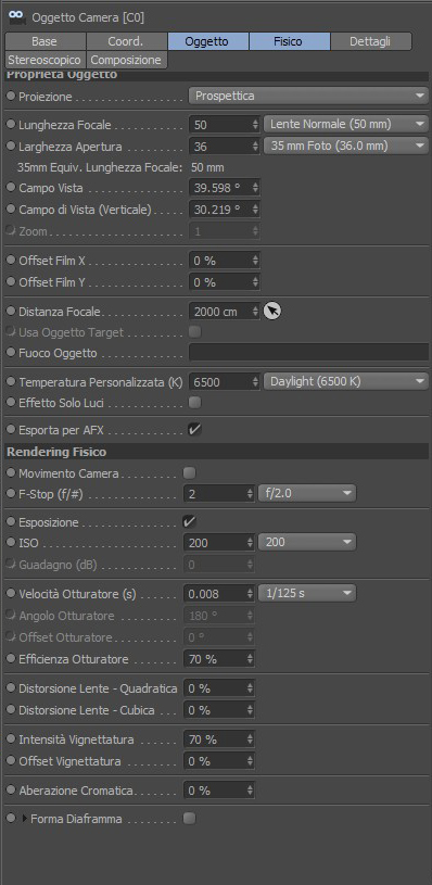

Questi sono i parametri delle camere

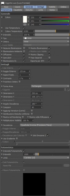

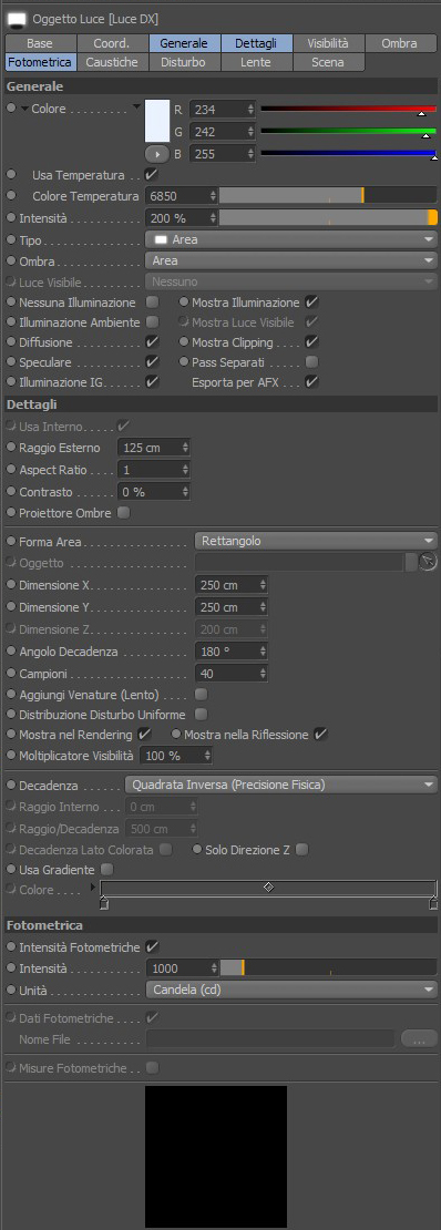

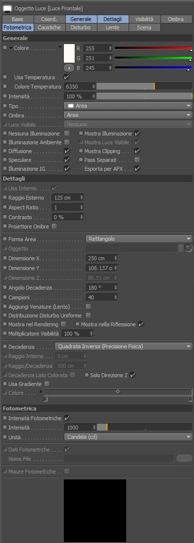

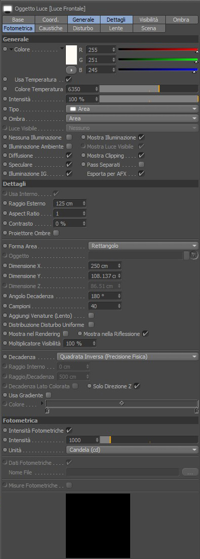

Questi sono i parametri delle luci

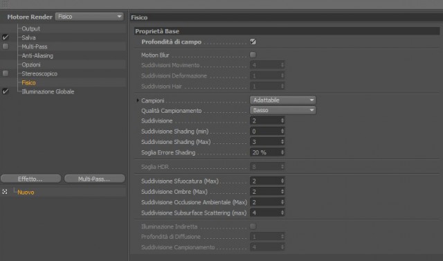

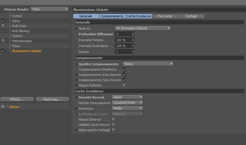

Questi i parametri di illuminazione

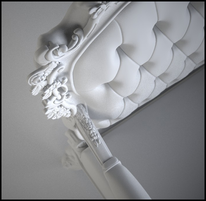

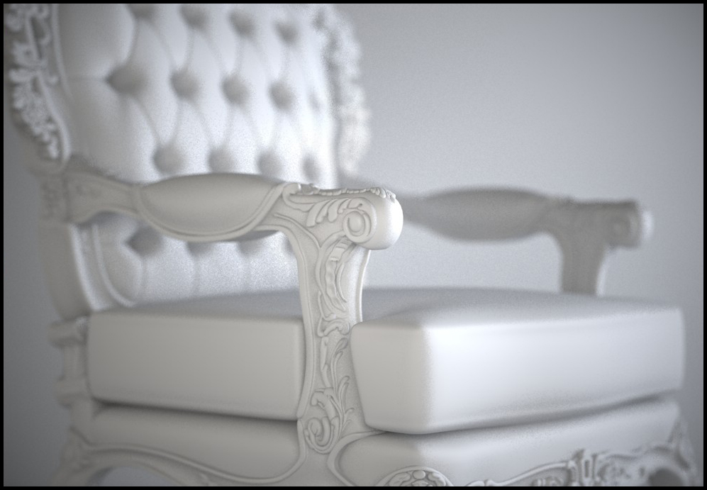

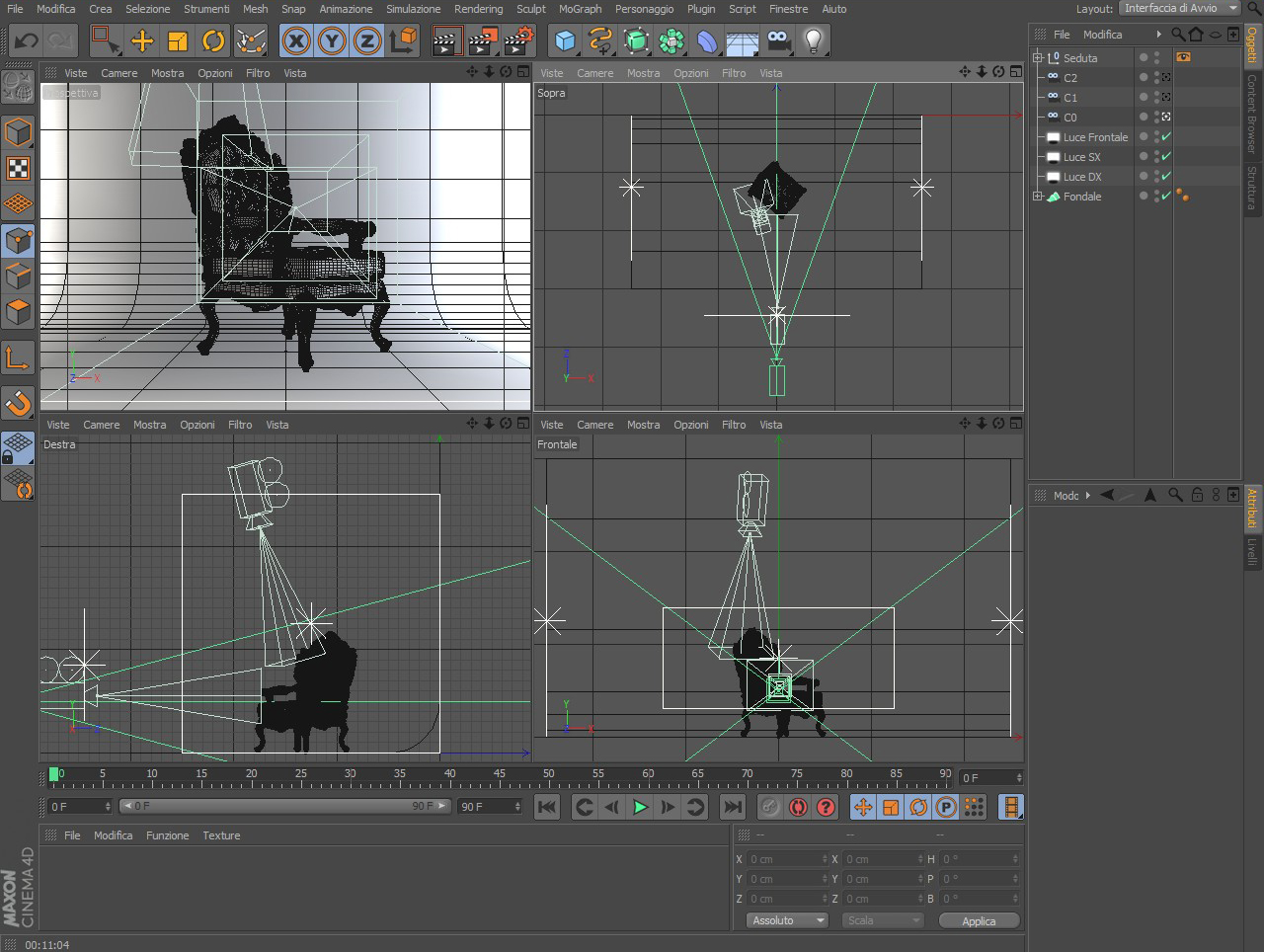

Infine uno sguardo globale...
Leo
mutilo
Messaggi: 1271
Località: Ravenna
Re: R14 Demo primo test
Messaggio da mutilo »
bè non male anche se secondo me oltre alla R14 anche l'utente se la cava molto bene :lol: :lol: :lol: :lol: :lol: :lol:
Bravo Leo
Ciao :)

ilgioma
Messaggi: 444
Iscritto il: lun mag 19, 2008 8:19 am
Messaggio da ilgioma »
mutilo ha scritto:bè non male anche se secondo me oltre alla R14 anche l'utente se la cava molto bene :lol: :lol: :lol: :lol: :lol: :lol:
Bravo Leo
Ciao :)
Grazie Mutilo... :)
arcnello ha scritto:che differenze hai notato la con 13?
ciao_______
Ciao arcnello,
più che differenze per adesso sono solamente sensazioni, perchè con la demo non posso salvare, nè fare prove comparative, le immagini finali postate sono degli screenshot...
Però posso dirti che la luce mi piace molto, ognuno di noi penso non abbia difficoltà a mettere un oggetto in un limbo, ma quello che vedo mi piace e mi lascia meno indifferente di altre volte, considerando anche il fatto che sono un utente vRay.
Appena potrò farò delle prove anche sui tempi, che dicono essere migliorati...
Leo

Comunque una cosa che mi sembra subito evidente è che con i parametri di IG e di Fisico che ho usato ovvero tutto basso e standard sono uscite delle immagini abbastanza pulite....
