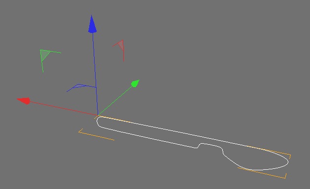

Aggiusta gli assi della spline "profilo cornice".
La Sweep Nurbs sviluppa il solido facendo "muovere" la spline della sezione lungo l'asse Z.

Messaggi: 3568
Re: sweep nurbs non mi ascolta
devi essere in modalità Assi e ruotare la terna finchè l'asse Z non è perpendicolare alla spline
Schermata 2012-09-06 a 18.06.43.jpg (18.51 KiB) Visto 1418 volte

già... esattamente come ha detto visual :)

grazie grazie grazie tutto risolto!!
