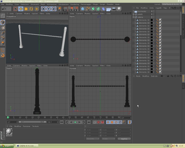

salve a tutti
ho un problema :roll:
dovrei curvare la catena per poi appoggiarla ai due paletti laterali, ho provato con alcuni deformatori ma non mi riesce
qualcuno mi da una mano?
grazie! ;)

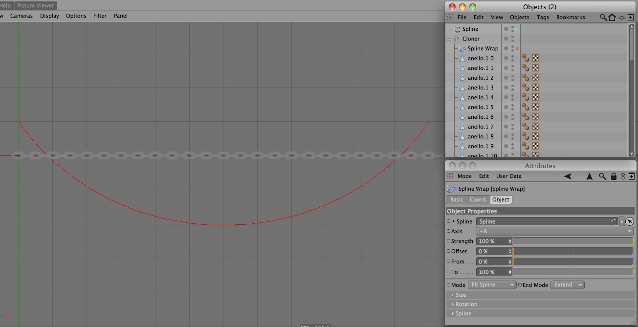

Ciao arcnello,

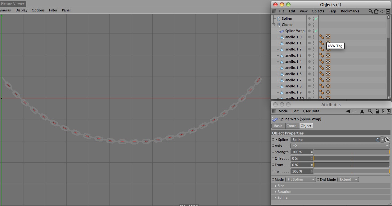

puoi usare il deformatore Spline Wrap: disegna una spline curva che rappresenti la curvatura da seguire, aggiungi un deformatore Spline Wrap in gerarchia con tutti gli anelli, trascina la spline curva nella impostazioni del deformatore (ed aggiustane i parametri a piacimento)

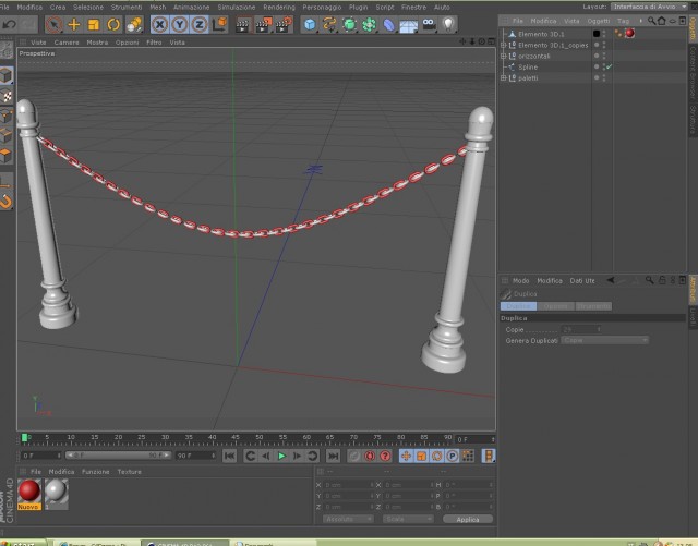

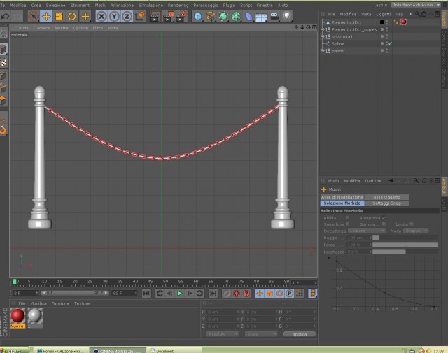

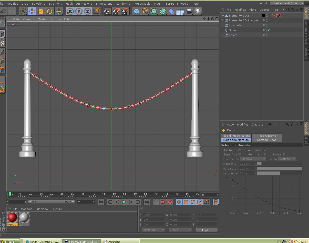

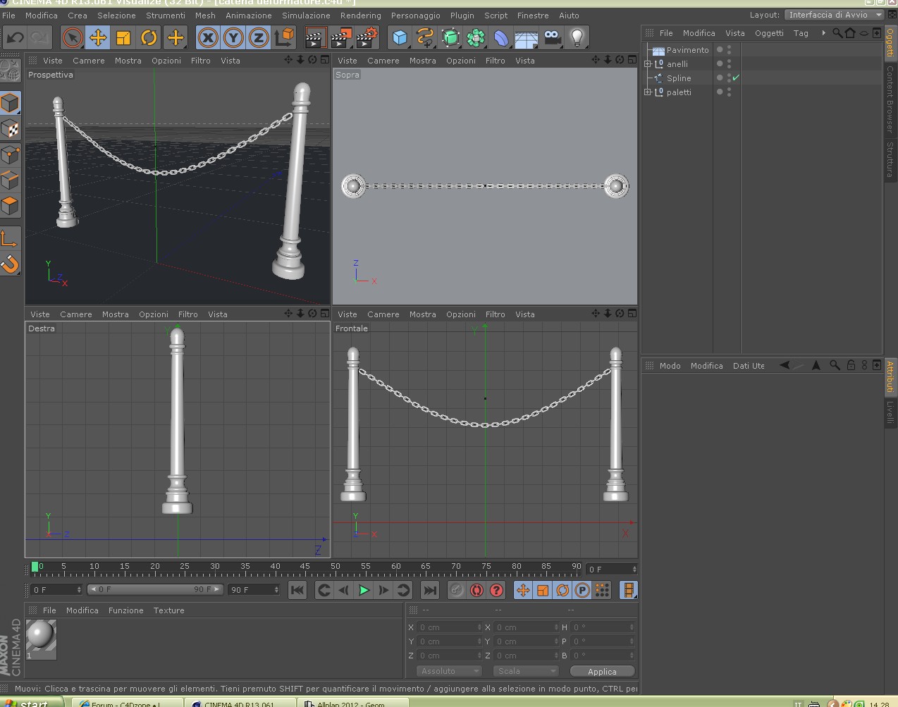

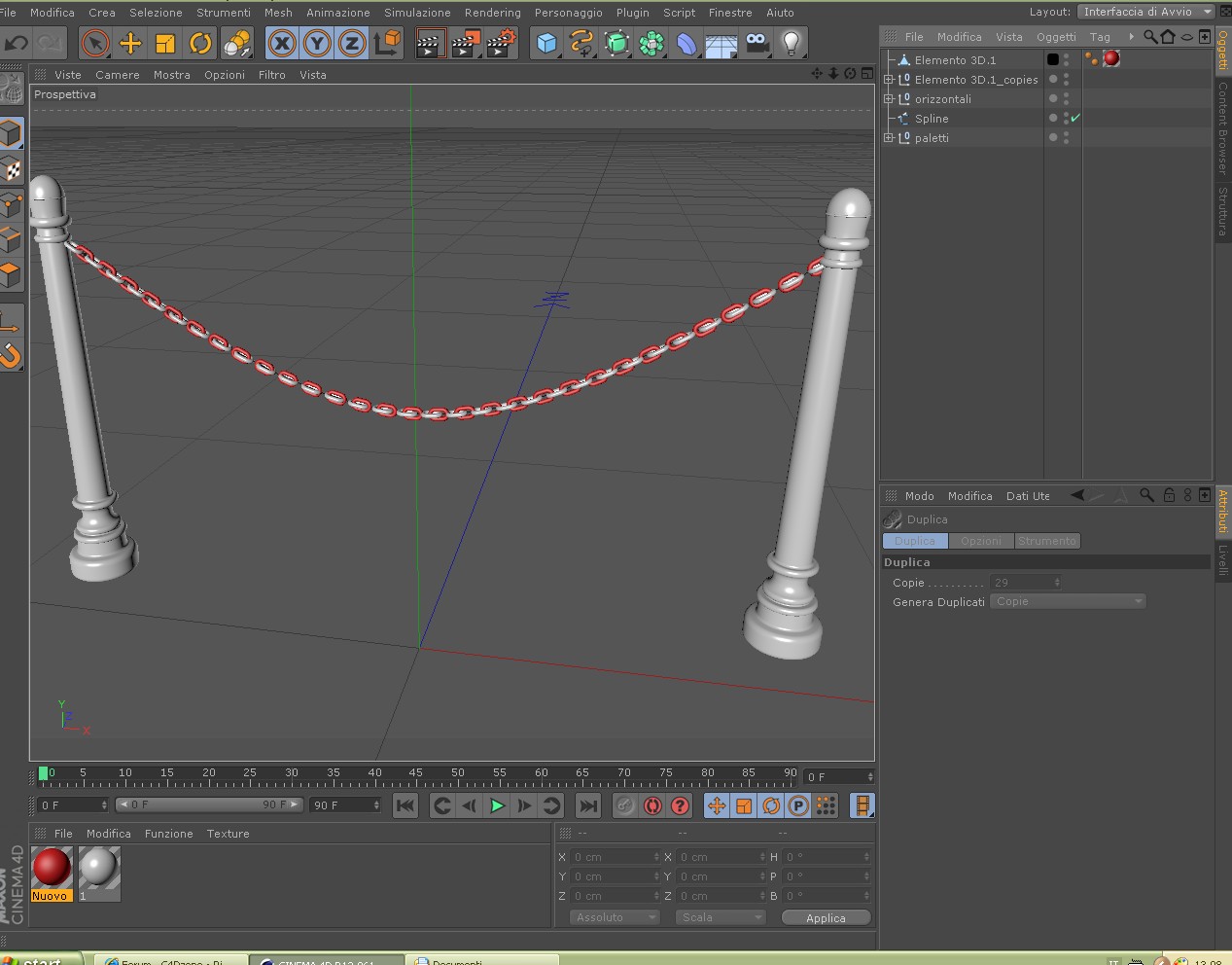

sono riuscito a crearmi e duplicarmi lungo la spline i due anelli dopo vari tentativi, ed il problema che ho ora è quello dell'intreccio tra i due.. :shock:
se tu vedi partono in modo corretto pero' poi si sfalsano... devo procedere a tentativi sul numero degli anelli per farli combaciare ? :roll:
ancora grazie! ;)
ciao_____

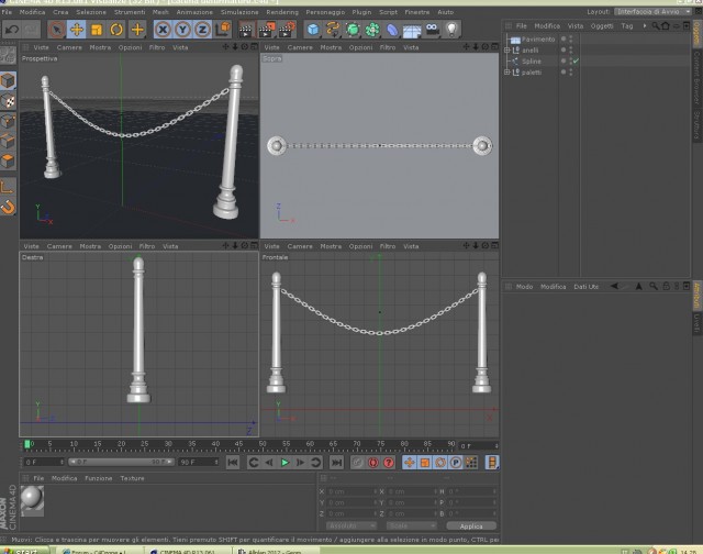

Perfetto!!!! ;)
col deformatore spline il risultato è perfetto
grazie ad entrmabi per il prezioso aiuto!
