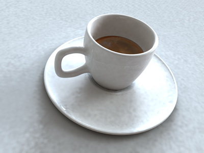

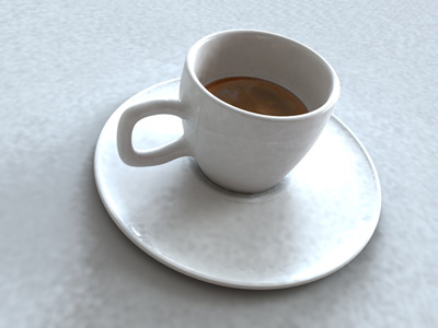

ciao a tutti, questo è il mio primo post!!
uso c4d da 3 giorni, e ho modellato una tazzina da caffè seguendo il tutorial sul sito..
però riscontro un problema in fase di rendering..
se seguo alla lettera le impostazioni, l'immagine risulta strana, con una specie di effetto "ruvido"
se invece imposto in radiosity una min resolution molto più bassa (ho provato con min res=3 max res§=70) l'immagine viene molto meglio...
non so se mi sono spiegato, vi inserisco il rendering eseguito alla lettera per dare meglio l'idea.. comunque in generale tutti i rendering mi vengono meglio quando al primo passaggio di render ci sono pochi puntini rossi...

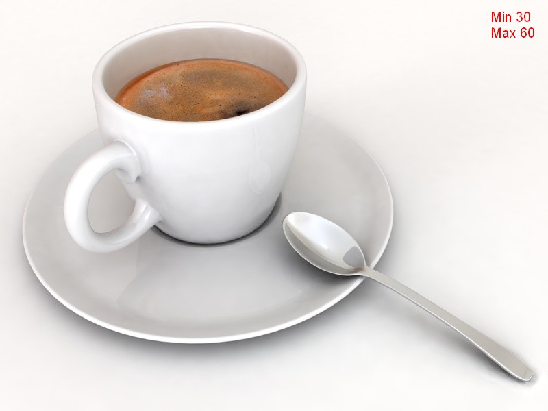

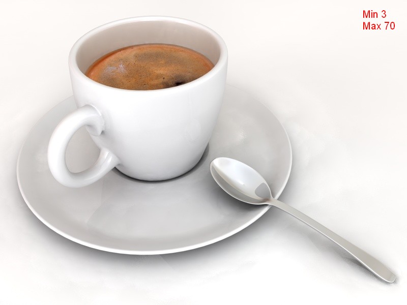

La risoluzione minima influenza la qualità delle superfici semplici (ad esempio quelle piane), invece la risoluzione massima influenza la qualità delle superfici curve o nelle intersezioni.
Infatti, se noti nelle prove che ho fatto, l'immagine (con risoluzione min 3 max 70) è di qualità inferiore principalmente nelle superfici piane.
In teoria più puntini ci sono più aumenta la qualità, ma questa è influenzata anche dalla precisione (impostata ad 80%).
