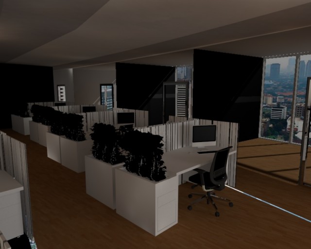

Sto cercando di realizzare una vista fotorealistica di un ufficio interamente vetrato e non riesco ad illuminarlo a dovere, o meglio ci sto riuscendo ma temo che il mio procedimento sia alquanto grossolano e vorrei fare le cose come vanno fatte, non alla yufufu.
Dunque, ho inserito un luce area sulla finestra con workflow lineare che mi "abbracci" la porzione di interno che devo illuminare, un cielo con materiale con luminanza, una luce infinita per le ombre, Diffuse Dept 4 e Gamma 1 ma era ancora buio. Ho provato ad alzare il valore di gamma ma perde in realismo mica poco, prima di usare sky ho provato con le due sfere (cielo GI e Visibile), ma niet, allora mi sono arresa ad un altra luce area emisferica sopra all'edificio e per riuscire a far sì che illumini ho dovuto sparare l'intensità a 5000%. A me sembra una tecnica alquanto arrangiata la mia, posto che non è un lavoro, o meglio non è per lavoro ma è per curriculum professionale, vorrei comunque riuscire a fare un lavoro al meglio possibile.

ecco, ci sono degli errori dovuti alla mancanza di pezzi, ma in soldoni l'"affaire luce" è questo; troppo buio per i miei gusti...
Signori in questo c'è:
luce infinita 100%- luce area finestra 100% - luce area emisferica ehm 5000% - sky con materiale emissivo (foto)
le ombre per ora sono tutte area (essendo in fase di prova)
diffuse dept 4
gamma 1
non eisste che con 5mila di intensità io abbia delle scrivanie ancora in ombra!
che buiezza! scusate anche la bruttezza

Scusa ma la GI è attivata? (illuminazione globale)

Messaggio da fuoriasse »
sì certo, altrimenti non avrei potuto impostere i parametri di gamma e diffuse dept

Messaggio da arcnello »
ma per quale motivo ti complichi la vita usando una luce area emisferica invece di usare il lo sky di advanced render ?
che versione hai di cinema ?

Messaggio da FofoC4D »
Non mi raccapezzo....
GI attiva
Profondità 3
Primaria 100%
Secondaria 120%
Gamma 1
Cancella la luce area emisferica... ??????
Cancella lo sky..... ????
Resetta il vetro con la sola trasparenza al 95%
Eh per il motivo che sky c'è già con materiale con luminanza come scritto sopra, ma non basta. O foirse non stiamo parlando dello stesso sky?
quindi cancello sky e luce emisferica e riprovo. per seconda ria a primarica cosa intendi? la luce area su finestra e la luce infinita per le ombre?
