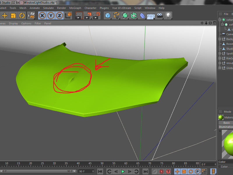

modellando l'audi r8 mi è venuto fuori sto problema, mettendo l'hyopernurb su tutte le symmetry mi viene fuori questo problema di mesh evidenziato in rosso...
ho selezionato gli edges che chiudono la simmetria ed ho fatto set point value su x a 0, mi si chiude ma viene fuori questa sorta di spigolo... come rislolvo?
inoltre come rendo omogeneo e non spigoloso il centro della symmetry

cosez-one ha scritto:modellando l'audi r8 mi è venuto fuori sto problema, mettendo l'hyopernurb su tutte le symmetry mi viene fuori questo problema di mesh evidenziato in rosso...
Usa il set point value sui punti, non sugli edge.
cosez-one ha scritto:inoltre come rendo omogeneo e non spigoloso il centro della symmetry
Dipende dai tagli che ci sono sulla mesh... generalmente succede se hai dei tagli molto lontani dalla fila di punti centrali.
Mostraci la mesh (senza Hypernurbs).

ottimo grazie, con il set value ho risolto.
qui invece c'è la mesh

E' normale che ottieni una protuberanza centrale perché la fila dei punti centrali è sollevata rispetto a quelli adiacenti.
Prova eventualmente ad allontanare la fila di punti vicina... poi chiaramente dipende dalla forma che vuoi ottenere.

mm in effetti nn so perchè ma la mesh era fatta un po di medda XD
cmq ho fatto un melt sui poligoni vicino al punto di simmetria e ho messo a posto, grazie e chiudi se vuoi XD
