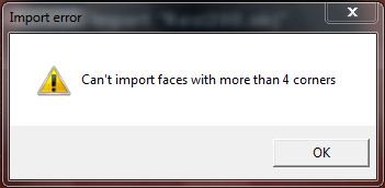

Salve gente, stavo procedendo col mio WIP (Esercizio Rendering) e con l'aggiunta del divano, volevo renderlo più realistico aggiungendo qualche dettagli con Sculptris. Al che ho esportato il modello da cinema in formato .obj, solo che aprendolo con sculptis mi esce il seguente errore:
Come si può risolvere in cinema? Sbaglio qualcosa con l'esportazione?

devi rimuovere gli ngons prima di esportarlo
vai in modalita poligoni, CTRL+A , clicchi con il destro e fai remove n-gons

Ok, faccio una prova veloce e ti faccio sapere...grazie della risposta intanto! :)

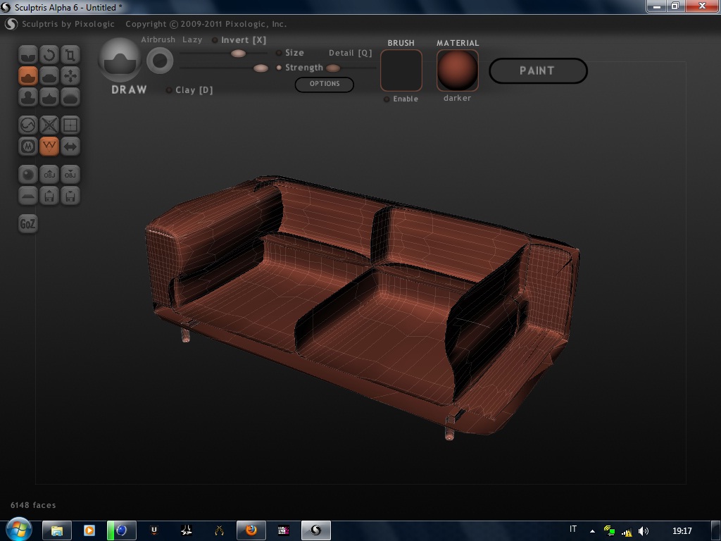

Ecco...risolto, solo che adesso mi si vede malissimo in sculptris:

Non mi ricordo se mi dava la stessa dicitura di errore...ma non me lo importava.
Ho risolto triangolizzando tutta la geometria che ho importato

Re: C4d to Sculptris
Messaggio da 3ddevid »
Proverò a triangolare e poi magari posto il risultato! :) Grazie
