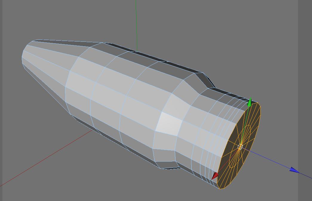

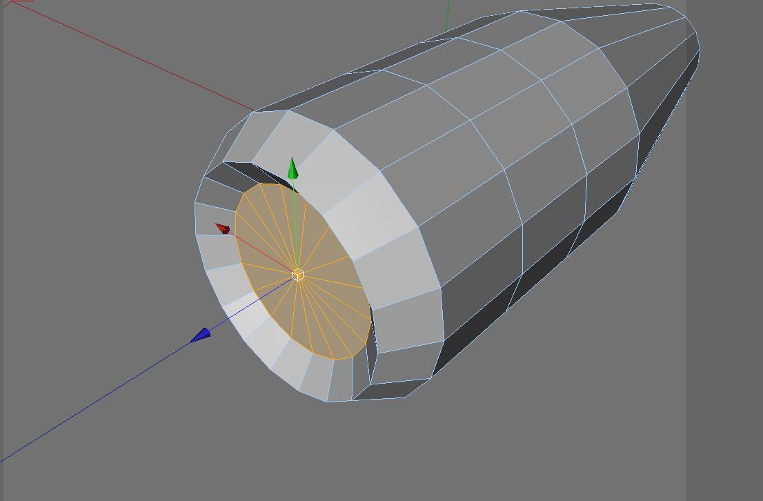

sto provato a seguire questo tutorial su youtube sulla modellazione base. http://www.youtube.com/watch?v=datGWzKyd8k
mi sono bloccato però sulla parte in cui si estrude la parte anteriore dell'aereo (minuto 3,52") creando una specie di buco.
selezionando gli "spicchi" centrali ed "estrudendoli" verso l'interno, mi si trascinano anche i poligoni del raggio più esterno e non rimangono nella loro posizione originale come da tutorial. praticamente come se li stessi semplicemente spostando verso l'interno.

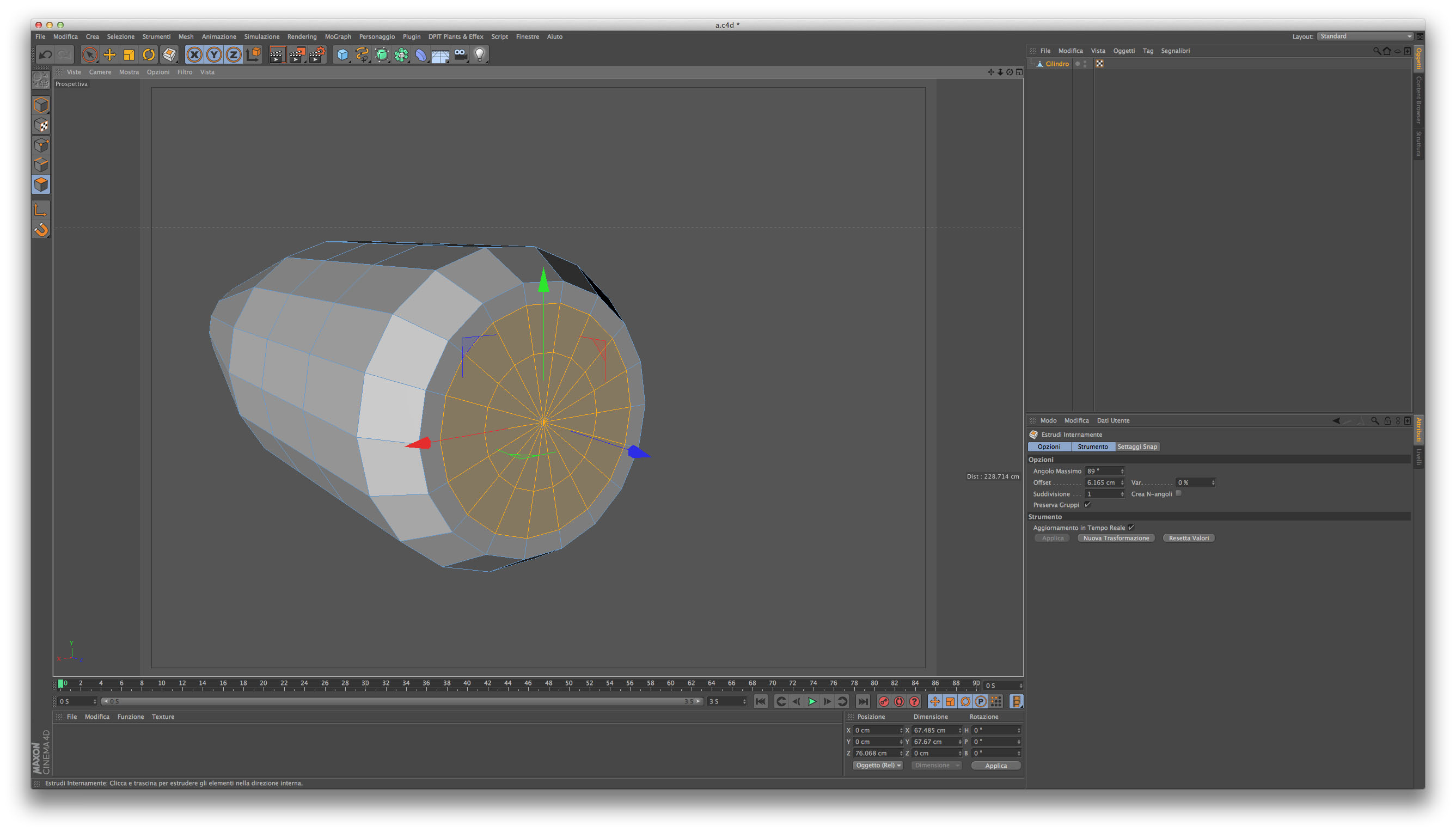

allora, ho fatto così:
fase 1, seleziono i vari oggetti da estrudere, 2 clicco su "estrudi", e faccio scorrere l'ucs.
non prendermi a male parole se ho "cannato" su qualche cosa :P

pierluigi ha scritto:innanzitutto grazie,
sbagli a far scorrere l'ucs! :)
clicca e trascina in una parte a caso dell'editor (che non sia l'asse)
Messaggi: 2646
Re: comando estrudi
Messaggio da pierluigi »
grazie, ;) ma mi funziona solo se l'estrusione è verso l'esterno dell'oggetto, altrimento verso l'interno non me lo sposta :(

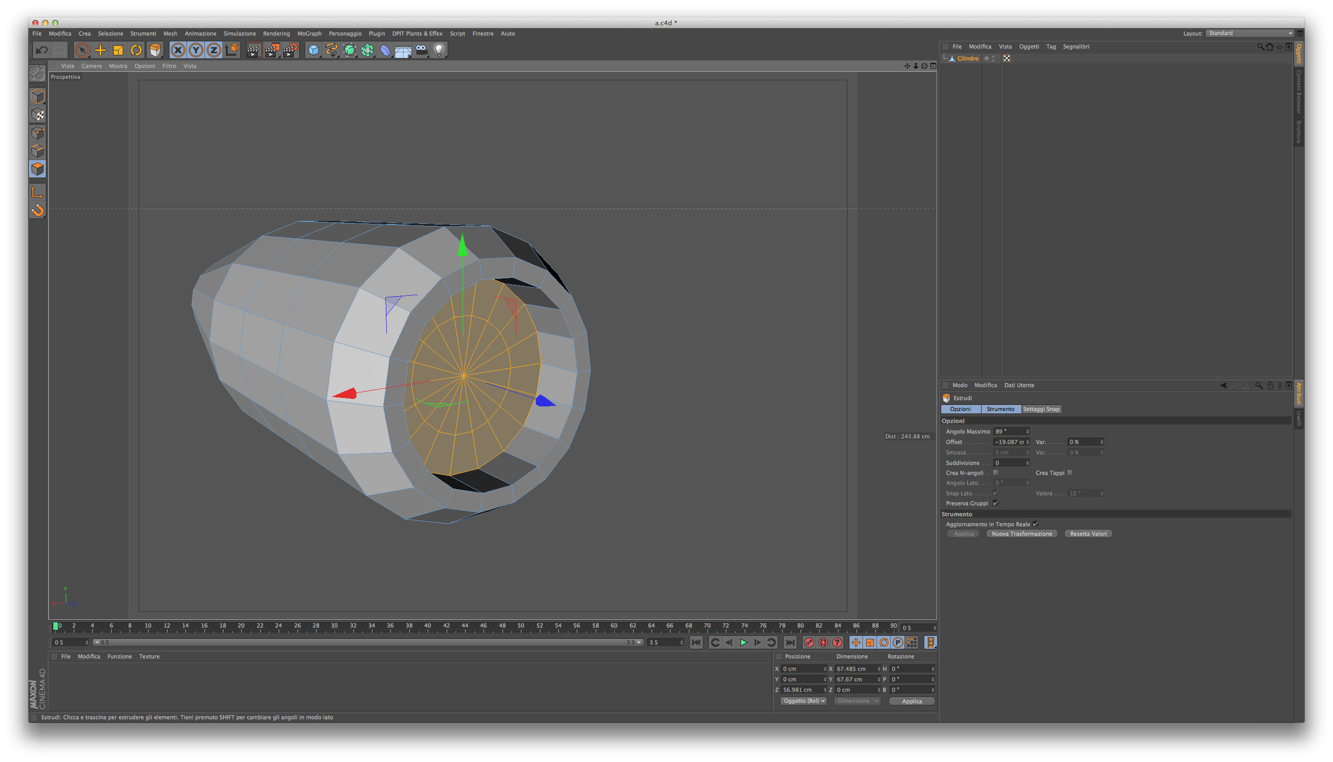

Messaggi: 4888
Re: comando estrudi
Messaggio da nexzac »
cesgimami ha scritto:controlla se tutti gli assi sono attivi
credo lo siano. ho seguito passo passo il tutorial. :(
hai attivo il "crea tappi" ! :)
disattivalo e funge tutto :)
edit: cmq mi sembra sbagliato estrudere in quel senso le facce che sono selezionate, ora non so che forma vuoi fare, ma ci vorrebbe prima un strusione interna e poi un estrusione, altrimenti li in hiper fa forme strane :)

ilgioma
Messaggi: 444
Iscritto il: lun mag 19, 2008 8:19 am
Re: comando estrudi
Messaggio da ilgioma »
Togli la spunta da crea tappi nell'editor del comando estrudi.... dovrebbe andare
