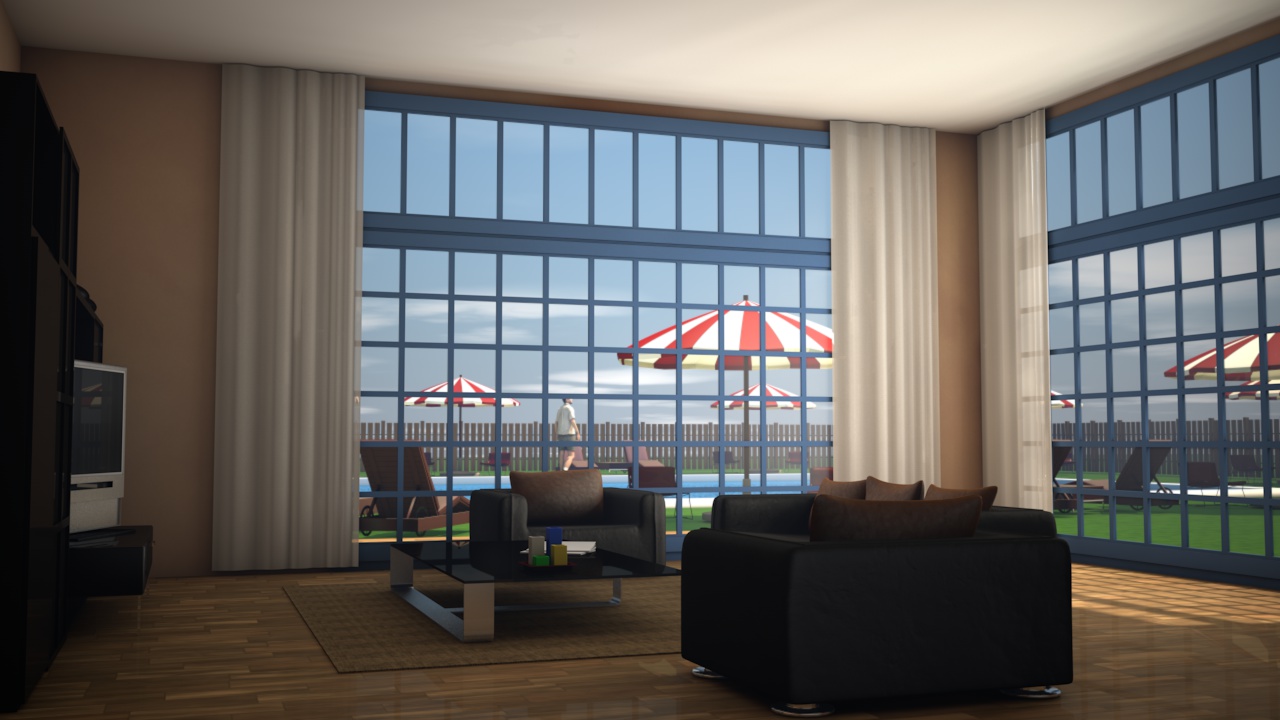

allego una prova fatta sulla stessa scena della video pillola, gradirei pareri illustri. Non so perchè ma con il motore di render fisico riscontro dei problemi dove sbaglio? :roll:

nella prova che hai fatto in questo interno dovresti rivedere tutti i materiali, ed anche l'illuminazione perchè cosi' come postata non funziona proprio.... dovresti anche elencare le caratteristiche, altrimenti non si capisce come è uscita fuori l'immagine e dove stanno gli "errori"
a me sinceramente il fisico non da nessun problema, anzi, lo utilizzo in modo integrale in tutti gli esterni settandolo in progressivo.
L'unico svantaggio che si ha è negli interni dove, utilizzando luci area, i tempi schizzano in alto a dismisura (secondo me). E' per questo motivo che negli interni utilizzo un mix fisico/IG
ciao__________
