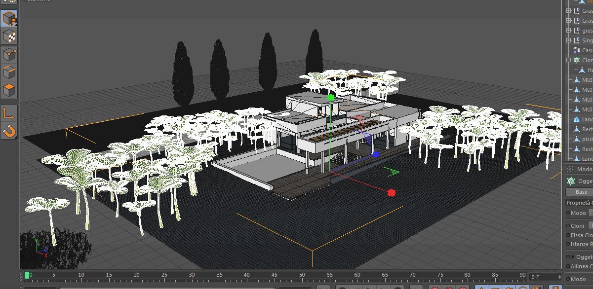

ciao a tutti! quale impostazione devo variare per far si che rimanga invariata la scala degli oggetti che clono? mi spiego meglio il mio oggetto è grande 1, lo clono su una superfice e diventa grande 5...... :nono

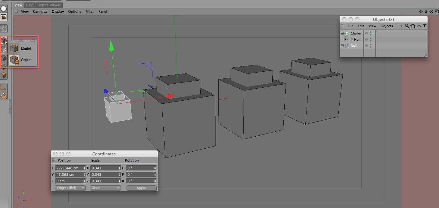

Ciao,
succede perchè l'oggetto che stai clonando non ha scala = 1, controlla nelle coordinate dell'oggetto, vedrai che la scala non è a 1. Quando scali un oggetto dovresti farlo mentre sei in Model mode (così l'oggetto si ridimensiona ma la scala rimane sempre a 1)
