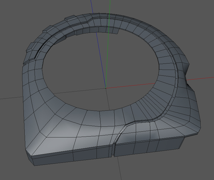

Messaggio da capo161085 »

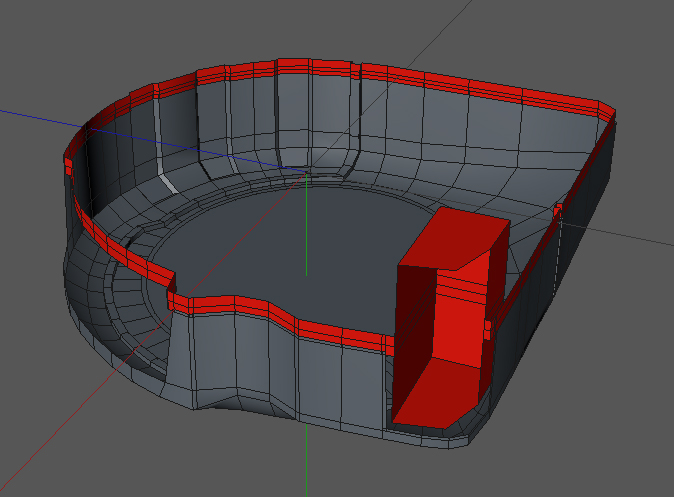

Per prima cosa, dopo aver scattato le foto dalle varie angolazioni dell'oggetto, ho creato metà della struttura principale, da inserire poi in una specchiatura...ho usato il point to point, come si fa per le auto..e poi ho cercato di sistemare il più possibile la mesh in base alle mie conoscenze..

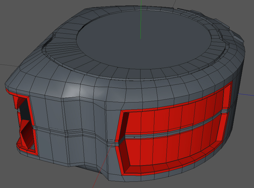

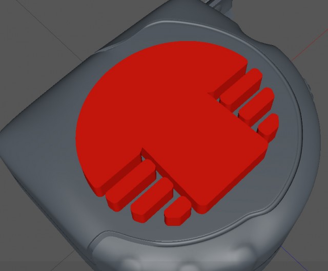

Attraverso il profilo di metà oggetto, ho creato la parte centrale, creando anche la rientranza nella parte bassa e cancellando i poligoni nella parte del alta (dove va posizionato il tasto per bloccare il metro)..

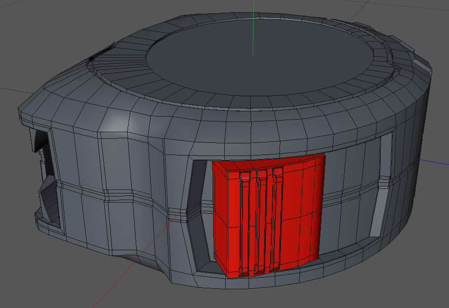

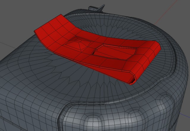

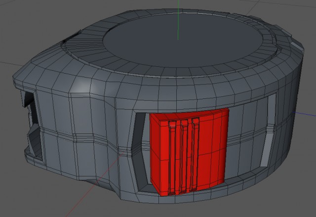

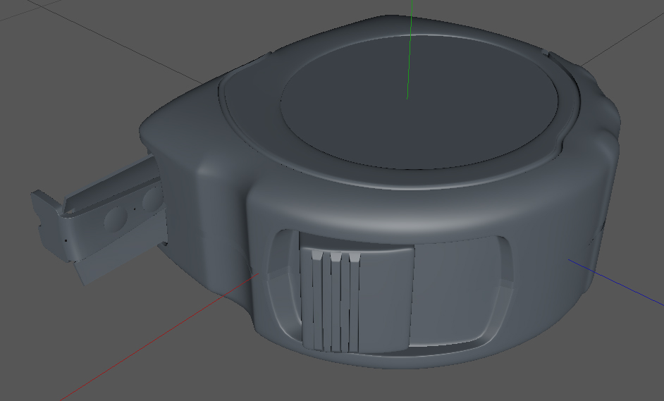

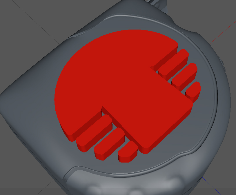

Ho creato la cavità attraverso delle estrusioni interne e spostando i poligoni..e successivamente il tasto centrale, creato partendo da un cubo modificato..le 3 strisce in rilievo sono 3 cubi modificati e posizionato sopra il tasto..ecco questa è una delle parti che dovrei rifare, cercando di modellarlo con un singolo oggetto

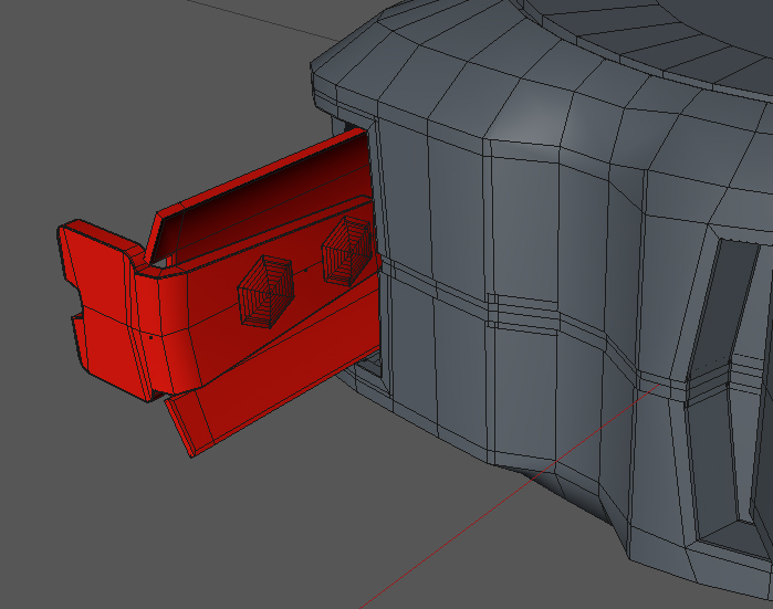

Ed ora la parte principale di questo strumento..senza di essa non servirebbe a nulla =)
la banda del metro l'ho creata partendo da un piano reso modificabile, coltello ed estrusione...per il gancio ho disegnato il profilo con le spline..l'ho sagomato e poi lìho estruso...mentre i 2 rivetti sono due cisterne rese midificabili e sagomate (nella parte sottostante che qui non si vede)

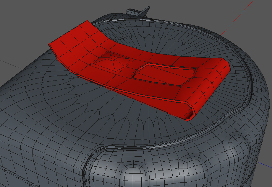

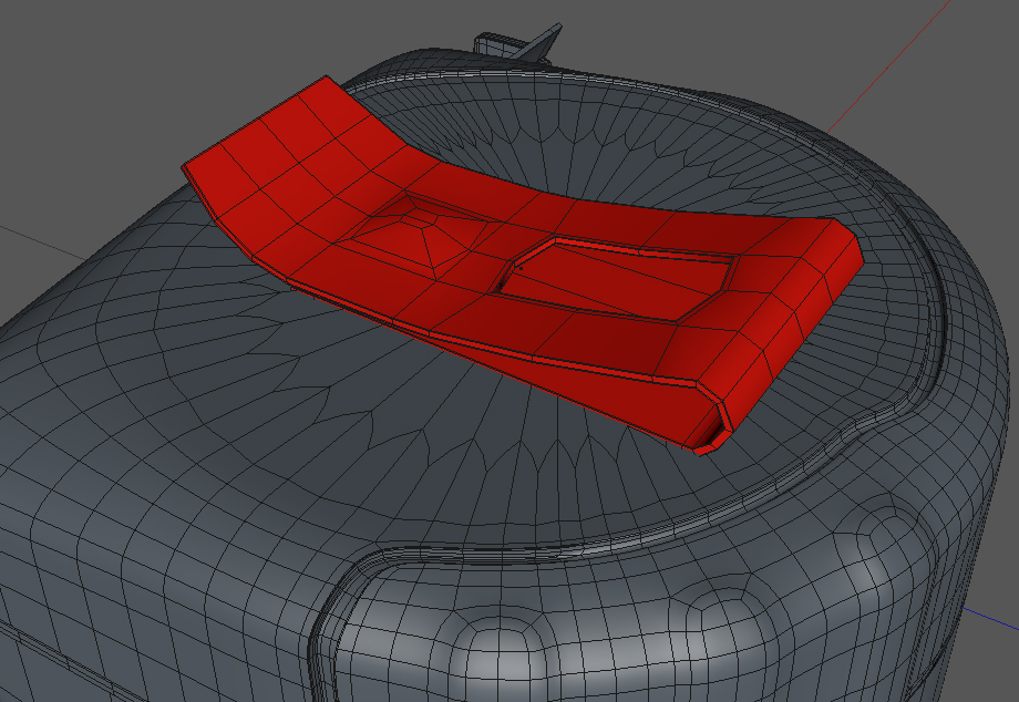

La clip di fissaggio posteriore...sono partito da un piano reso modificabile..con alcuni tagli e spostamenti ho ricreato il profilo..con lo slide ho spostato leggermente i punti centrali per creare il foro..dopodichè ho estruso il tutto

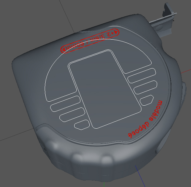

Il metro, nella parte posteriore, ha delle rientranze..per crearle ho costruito la sagoma attraverso le spline, l'ho estrusa e l'ho inserita in una boleana (e qui la mesh è diventata orrenda)...per le scritte ho usato la spline testo e i deformatori per arrotondarle

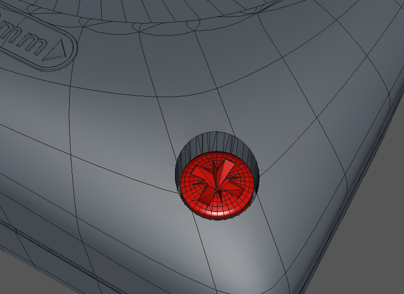

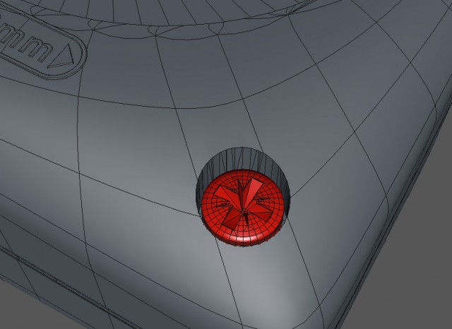

Foro delle viti creato con una boleana..viti create partendo da una cisterna e una boleana col profilo spline del taglio..

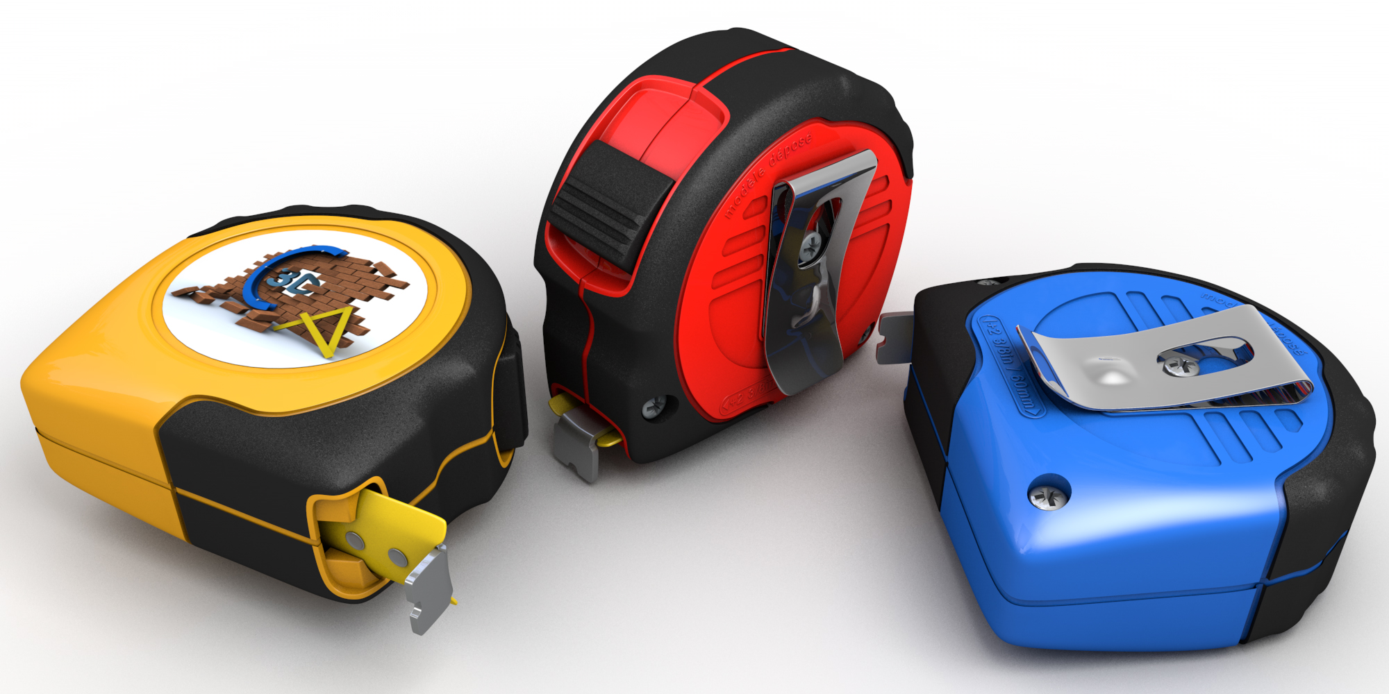

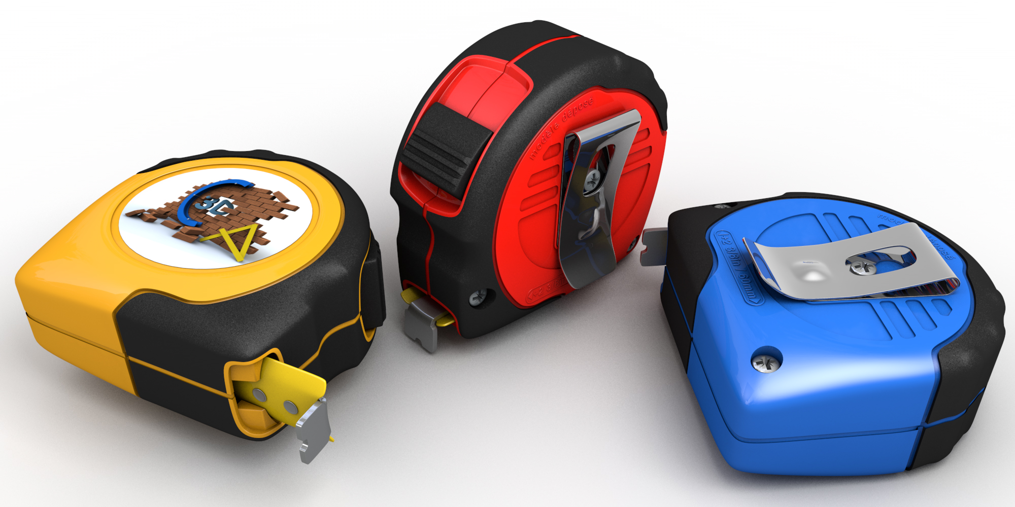

Inserito luci, materiali e il mio logo al posto dell'adesivo..ecco il rendering finale..per il momento :P
