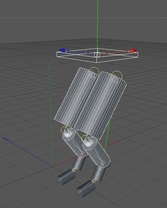

ciao a tutti vorrei riprendere la lezione fatta circa 1 anno fa ma che non ho continuato perche il robot era troppo complpicato .
Adesso invece ho semplificato il tutto e voglio capire come fare il rigging senza la pesatura al mio robot
ecco il file c4d
gio4.rar
(13.51 KiB) Scaricato 85 volte
le gambe sono pronte adesso però devo aggiungerci un busto , le braccia e la testa
andiamo per ordine adesso vorrei aggiungerci un busto , facciamo che sarà un cubo , come lo aggiungo alle gambe ?

Cioè? Che versione hai? Se hai la 13 o la 14 la pesatura non serve, per meglio dire la pesatura non la fai tu, ma è automatica, anche se poi in forme complesse può essere necessario aggiustarla manualmente.
Cioè? Intendi aggiungere al rig o alla modellazione?
Come al solito ti spieghi male ..................o non ti spieghi proprio :) :) :)
Per un robot può anche essere non necessario andare ad incasinarsi con un rigging, visto che sono forme semplici e che per animarle si possono usare anche altri metodi.
Però se vuoi costruirci uno scheletro, allora dovresti partire da un altro approccio, perchè quello che hai fatto ti potrebbe portare ad un vicolo cieco (così poi non saprai più come continuare).
Prima modella tutto il corpo, tutte le sue parti e.............dopo comincia a metterci le ossa, le joints insomma. E come metterle dipende da che versione di Cinema hai...............

In realtà, Gionni, nel tuo file c'è più di qualcosa che non và. Ci sono delle cose giuste, ma altre inspiegabili. Non voglio portar via spazio al buon Arkimed che sul rigging ne sà molto, ma molto più di me e percui ti può consigliare adeguatamente, però se è una prova ok, giusto così, ma se vuoi proprio riggare il robot devi mettere un pò d'ordine non solo nel nominare le joints, ma anche nello disporle.
Non ho ancora capito cosa intendi per "rigging senza pesatura", poichè un rigging cmq prevede una pesatura se vuoi che la geometria sia solidale con le joints. Nel precedente post ti avevo chiesto che versione di Cinema usi proprio perchè in MOCCA è stato introdotta una funzione che serve ad "appiccicare" le joints alla geometria ed esegue anche una pesatura ed è la funzione "Bind". In questo modo Cinema automaticamente esegue anche la pesatura. Il più delle volte và bene, ma altre invece bisogna ritoccarla manualmente.
A parte questo: se Arkimed ti suggerisce di rinominare le joints un valido motivo c'è. Infatti se muovi il controller della gamba sinistra la catena funziona: infatti il ginocchio si peiga. Ma muovendo il controller della gamba destra questo non succede: infatti la sequenza delle joints della gamba destra non corrisponde alla sinistra.
Al solo scopo di farti vedere come funziona la pesatura automatica ti ho rifatto il rig con una prova molto veloce. Non è un vero e proprio rig (mancano i controller ed altro, percui.........): solo un esempio sulla pesatura.
autoweight.rar
