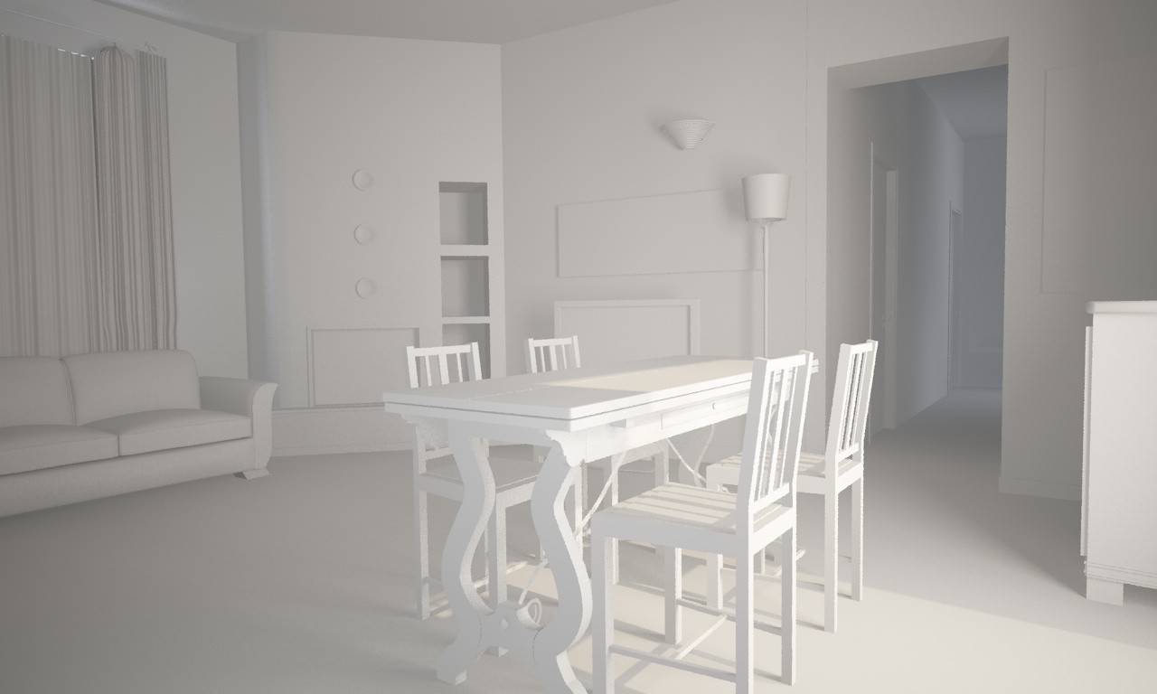

Ciao, per esercitarmi ho deciso di tentare di riprodurre il soggiorno di casa.
Per il momento ho inserito alcuni arredi e provato ad illuminare la scena, a parere mio, in modo accettabile.
Ho già cominciato ad applicare i materiali che però mi soddisfano poco.
Ringrazio in anticipo chi vorrà condividere il lavoro.
La versione utilizzata è la Visualize r. 13.

Re: WIP soggiorno
Messaggio da SOTT »
Secondo me la scena è troppo buia. I raggi del sole che cadono sul pavimento dovrebbero bruciarlo, invece nel tuo caso sembrano i raggi di un tramonto. Poi, considera che quando applicherai i materiali diventerà tutto ancora più scuro. :shock:
sky hunter
Messaggi: 115
Iscritto il: dom mar 18, 2012 12:24 am
Re: WIP soggiorno
Messaggio da sky hunter »
ciao, sottoscrivo quando detto da SOTT, mi sembra che manchi anche un po' di contrasto...

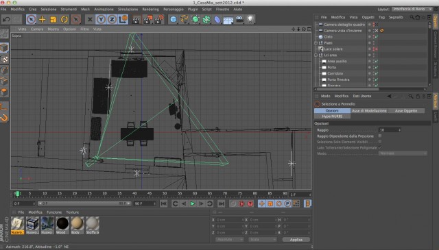

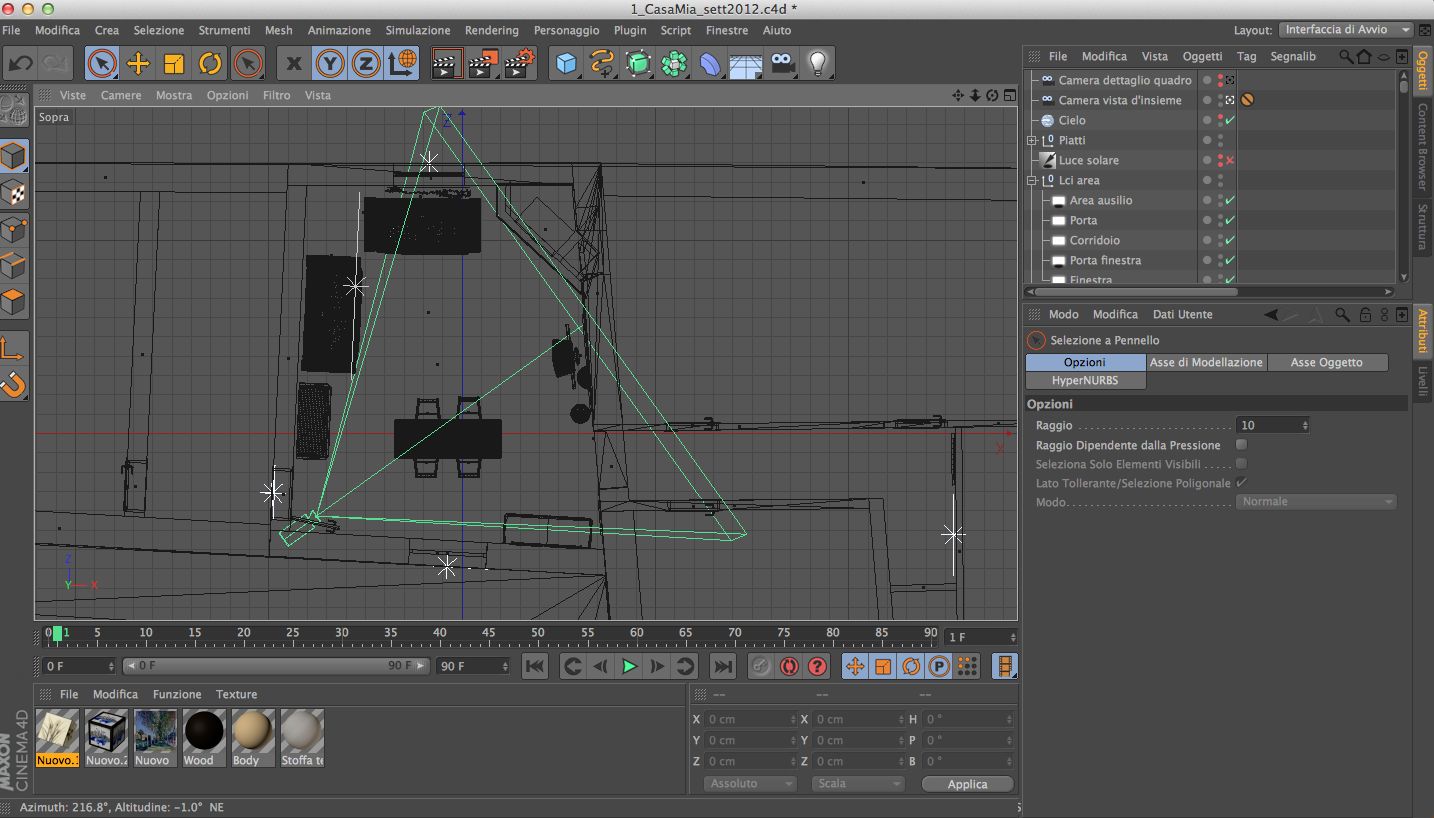

La scena è illuminata con una serie di luci area:
- una con intensità 150%, alla finetra di fronte;
- una con intensità 200% alla porta finestra, non in vista nella scena, alla Dx del punto di ripresa;
- una alla porta con intensità 100%, in corrispondenza del punto di ripresa;
- una ausiliare di intensità 80% alla sinistra del punto di ripresa;
- una in fondo al corridoio con itensità 100%.
- luce esterna con SKY fisico senza variare i parametri. Ho modificato solo l'ora e il mese.
Nonostante tutte le luci area, l'illuminazione non mi ha mai convinto, alzando i valori dell'intensità alcune parti vicine alla luce vengono bruciate.
Di seguito anche le impostazioni:
GI: IR+QMC, primaria 100, secondaria 130,Gamma 1.8, mapp. Colore Hesponential, MS 1, MC 0,90, camera f2, 1/125.
posizionamento luci area

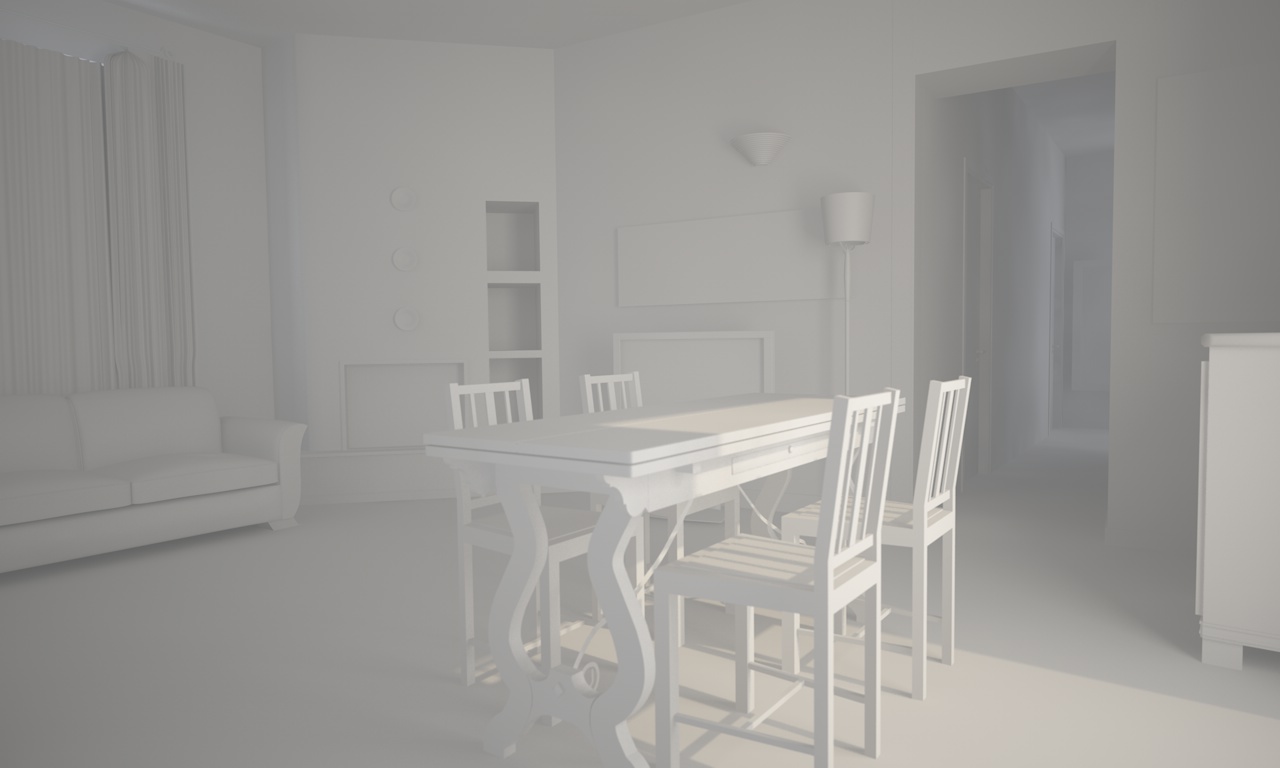

ciao, di seguito un nuovo tentativo .... migliore o peggiore della precedente? Ho alzato l'intensità delle luci area e il sole.
esablone
Messaggi: 2088
Località: Pescara
Re: WIP soggiorno
Messaggio da esablone »
Secondo me non è male, l'unica cosa che non mi garba è il sole che entra dritto per dritto.... ruotalo di una 20ina di gradi.

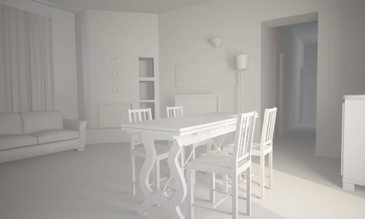

Messaggio da Jacom »
grazie per il suggerimento,
ho messo il sole in quella posizione per simulare la luce che vedevo a quell'ora ...., comunque provo a ruotarlo per ricercare l'effetto ottimale. nel frattempo ho portato a 200% l'intensità del sole.
prossimo passo, il più impegnativo, applicare i materiali.
ringrazio sin d'ora chi avesse voglia di darmi qualche consiglio.

Re: WIP soggiorno
Direi che l'illuminazione funzione, aumenterei ancora un po' l'esposizione comunque!
Attendiamo di vedere qualche materiale per darti dei consigli più azzeccati, quelli presenti nella sezione download sono giá un ottimo punto per iniziare!
Jacom
Messaggi: 120
Iscritto il: mer ago 17, 2011 10:16 am
Re: WIP soggiorno
scusa, per esposizione intendi l'intensità delle luci area e del sole?
