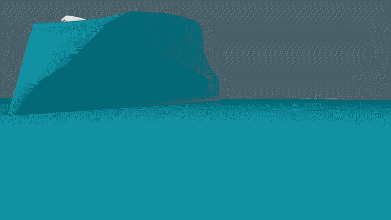

Ciao, una volta ho fatto questa "cosa"...
Veloce e configurabile, vedi se ti può essere utile
-clic sull'immagine per vedere l'animazione-
schiuma sil.rar
(102.36 KiB) Scaricato 164 volte
