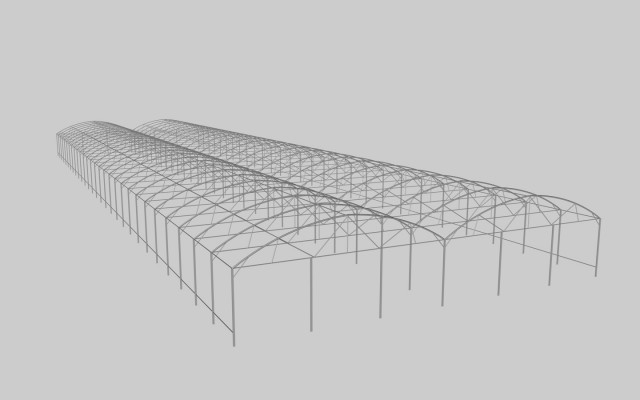

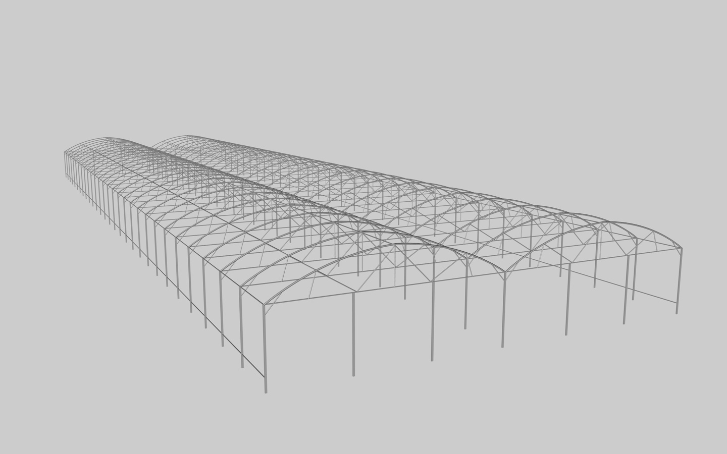

Salve, avrei bisogno di qualche consiglio su come creare la copertura in materiale pvc (o similari) avendo gia realizzato la struttura di una serra, in particolare sulla parte delle arcate. Allego la struttura.
Potete aiutarmi?:)

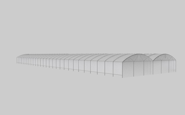

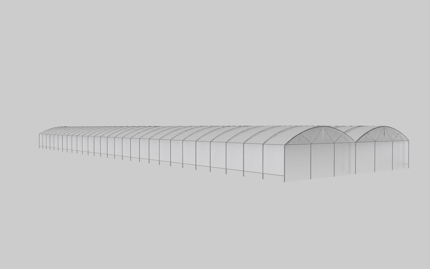

vi allego il risultato appena fatto. ho solamente modificato i punti di un piano e lo ho usato come copertura.
Grazie..
