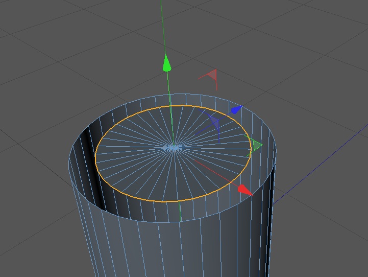

ecco cosa mi succede quando vado a smussare il perimetro del cilindro

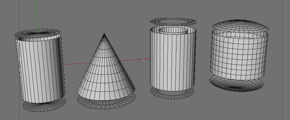

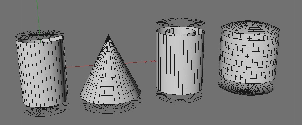

Messaggi: 3568
Re: problema con il cilindro e smussatura (bevel)
62VAMPIRO ha scritto:la funzione Optimize serve a cancellare i punti in eccesso dopo aver cancellaro dei poligoni, ad esempio. Che c'entra con lo smussare i bordi?
Bhe no, non serve solo a quello: tutte le primitive con "tappi" una volta rese editabili hanno i tappi scollegati dal corpo. Con il comando Optimize si saldano i punti coincidenti tra tappi e corpo, quindi è un passaggio inevitabile se si vuole mettere la mesh in un hypernurbs o fare operazioni su quelle facce.

62VAMPIRO
Messaggi: 3807
Messaggio da 62VAMPIRO »
Beh sì, ma non le primitive base: un cilindro reso editabile non ha tappi.
Gionni: perchè per smussare i bordi di un cilindro non vai nel tab "Caps" e metti un check su "Fillet" impostando poi come vuoi il parametro Radius e Segments? Poi lo rendi editabile se ti serve agire sui poligoni o sui punti o sui lati. Sempre che abbia capito..............

Messaggi: 3568
62VAMPIRO ha scritto:Beh sì, ma non le primitive base: un cilindro reso editabile non ha tappi.
Scusa la schiettezza, ma che ..... dici ? Le primitive "base" hanno tutte i tappi di default. Se crei un cilindro ha i tappi, se crei un cono ha il tappo della base, un tubo lo stesso, una tanica uguale.. e se li rendi modificabili, i tappi non sono collegati al corpo. È chiaro che dicendo primitive con tappi, si intende con i tappi attivi..........................(voglio provare a mettere un po' di puntini anche io per vedere se risulto più chiaro)
Cmq Basta fare una prova.

62VAMPIRO
Messaggi: 3807
Hanno i tappi come suddivisione matematica, sì: intendevo che se rendi editabile una primitiva non vengono scollegati come geometria a parte (come quando si rende editabile un'estrusione, ad esempio).
@Gionni
Il problema è che forse hai lasciato il valore di "Inner Offset" a 0. Una volta saldati i punti con "Optimize", vai al comando "Bevel" e imposta un valore superiore a 0 nel campo "Inner Offset", poi vai su Tool e clicca "Apply".............
Poi però se metti il cilindro sotto un'HyperNURBS è facile che si creino dgli artefatti (un raggrinzimento): per eliminarlo devi operare un taglio con il Knife vicino al bordo............
