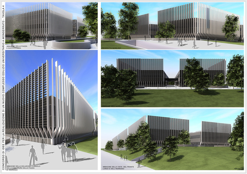

grazie ad entrambi.
allego un esempio per far capire cosa intendo per "tavola composta da più immagini" ;)
