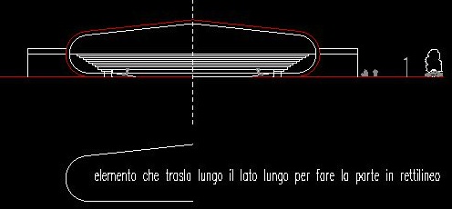

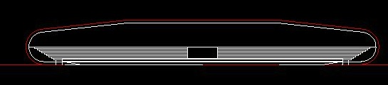

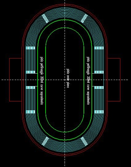

ciao fioi!
dovrei illuminare l'interno del velodromo, specialmente seguire tutta la pista.
questo x un'animazione.
chiederei cortesemente lumi :P su come illuminare (con che luci) sopra la pista e in generale.
devo poi animare la camera che per-corre il tutto.
ho optato per dei spot in centropista con cono che illumini la pista, ma il resto resta buio....
se metto una omni i spot non si vedono e risulta piatto.
il sun c'è ma filtra poca luce e è tutto scuro.
e poi c'è il problema animazione, dove il render 600*400 non dovrebbe metterci ore ( a frame)
grassie :-((
