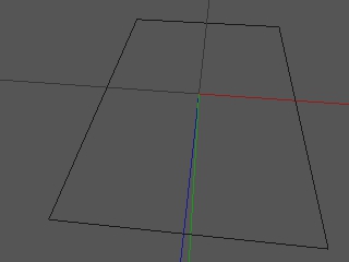

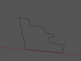

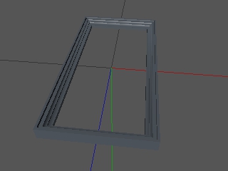

Salve, ho un problema banalissimo ma che ogni volta mi inceppa il lavoro. Devo creare una cornice, e per farlo ho usato una SweepNURBS contenente le mie due splines. Ma quando inserisco le spline sotto la Sweep, questa crea la cornice dalla parte interna, mentre io vorrei venisse creata dalla parte esterna. Non so se mi son spiegato bene, posto un'immagine.
Spline A
Spline A
Spline B
Spline B
Sweep Nurbs Errata
Sweep Nurbs Errata

Lo sweep fa correre la sezione in base alla posizione del pivot della sezione (a destra).
Nell immagine il pivot è posizionato su uno spigolo quindi questo correrà lungo il percorso (spline di sinistra).
Spostando il pivot di 1 metro la cornice avrà un offset di 1 metro dal percorso.
Se sposti il pivot su un altro spigolo vedrai la cornice spostarsi di conseguenza adattandosi.
Se ipoteticamente la tua sezione ha il pivot al centro la cornice avrà il percorso perfettamente al centro della swep creata.
Lo stesso vale per la rotazione che influenza il percorso della sweep, ruotando il pivot vedrai la sezione ruotare intorno al percorso.
Attiva il tasto sopra gli snap, sposta il pivot e capirai, disattivalo per tornare a muovere l'oggetto e non il pivot.
