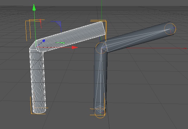

puoi anche mettere il personaggio in posa e poi con il tasto destro -> current state to object
ti genera un poligono uguale senza joint ma bloccato nella posa che avevi scelto

ciao arkimed, scusa ma ho fatto un esempio e non mi torna quello che dici, fa una copia poligonale dell'oggetto storto

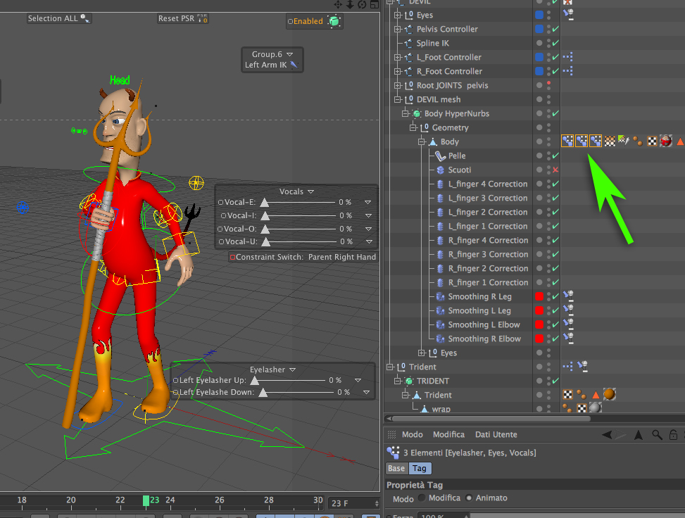

a me non ha mai funzionato, avevo già provato ma con personaggi con rig complessi dotati oltre che di joints di deformatori vari... mi viene il dubbio che possa dipendere dagli elementi che concorrono a modificare la mesh (pose morph, deformatore correzione ecc..) ... ora faccio qualche una prova e ti faccio sapere.

Ah...non avevo letto bene, il pose morph ti confermo che non funziona con il current state to object, è un fake di cinema bello ma fine a se stesso
:shock:
se vuoi esportare delle pose per il viso bisogna per forza usare i cluster che sono decisamente più in linea con tutti gli altri software e quantomeno supportati al 100 % dentro cinema ..... ho già fatto le prove io

Ok trovato!
Ho fatto delle prove sul rig del diavoletto che oltre alle joints ha un po' di deformatori applicati... ho provato ad escludere di volta in volta le varie tipologie a alla fine ho scoperto che i responsabili sono i tag PoseMorph.
Quindi su un rig che ha dei tag posemorph applicati, il comando Stato Corrente ad Oggetto non funziona... viceversa funziona tranquillamente.
Ok allora ti invio il link del diavoletto in pm.
