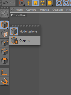

In realtà puoi usare anche lo strumento di Scala classico (quello in alto) ma, come ti avevo già spiegato nell'altro post quando volevi scalare il robot, per le animazioni devi essere in modalità Oggetto.
