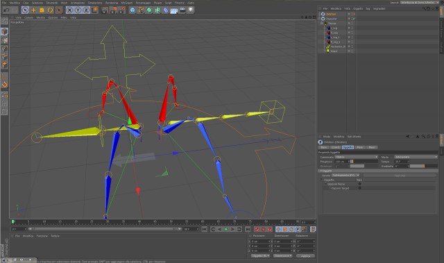

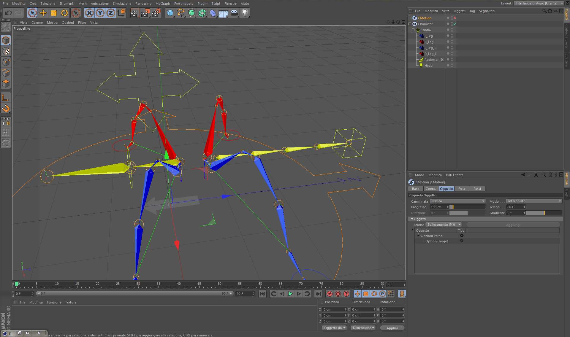

Gianluca perdonami ma non ho sviluppato dei movimenti "personalizzati". Per il momento mi accontento di quelli classici di CMotion per questo mi ricordavo che era semplice.
Dallo screen puoi evincere quanto indietro io sia.
Adesso raggruppo il character all'interno di un null (cosa che non ho fatto nello screen) e poi dovrei trascinare il null nel CMotion? O prima devo renderlo editabile premendo C?

abe3d
Messaggi: 1155
Re: Personaggio e CMotion
Messaggio da abe3d »
ok... (per quello che ho capito) non ti serve raggruppare il character ed i vari controller, adesso ti basta trascinare il Character nella finestra oggetti del CMotion, per comodità, blocchi la finestra attributi cliccando sul lucchetto sopra a destra, selezioni solo i controller delle zampe e le trascini come figli dell'oggetto character che hai trascinato prima, attivi il CMotion cliccando sulla X rossa e press play on type :lol: (reminiscenze di un commodore 64)
