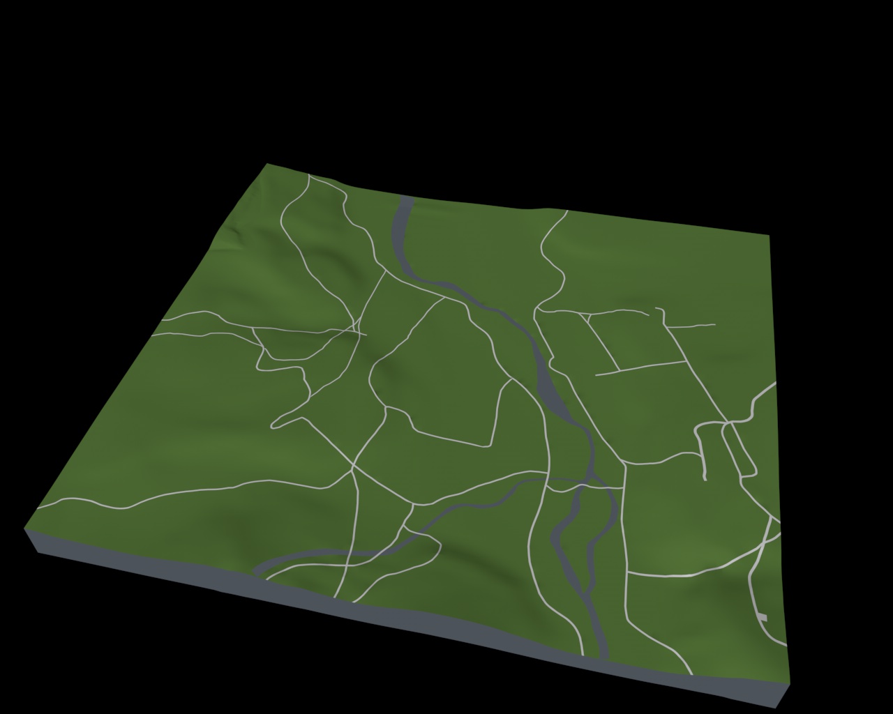

Ciao ragazzi!!! Vorrei chiedervi se conoscete il modo per chiudere un buco che ho fatto in un oggetto poligono???
Ma non con aggiungi poligono, perchè il buco in questione ha un sacco di punti, sarebbe un lavorone selezionarli tutti uno ad uno!!!
Che mi dite??? Si puo' fare???
Allego un'immagine per rendere l'idea....
Ovviamente, il buco è il fiume in grigio

c´é il comando apposito "Chiudi ......" non so come si chiama in italiano, shortcut (M+D).
Un buco del genere forse non te lo chiude (se alla mesh originaria hai cancellato dei poligoni, probabilmente si, altrimente potrebbe essere troppo irregolare per essere chiusa in automatico) prova a lavorare con lo strumento bridge (B) in modalitá linee per saldare la mesh tra una sponda e l´altra e creare cosí buchi piú piccoli che puoi chiudere con (M+D)

come hai creato il terreno ?
buon lavoro
ciao______
wolvesiena
Messaggi: 196
Iscritto il: ven set 09, 2011 4:10 pm
Re: aggiungere poligoni ad un oggetto
Messaggio da wolvesiena »
Con tante spline unite con delle loft...
Però veniva un po' spigoloso, allora ho creato un piano e l'ho lasciato cadere con clothilde, così rimane più morbido, ma mi ha dato un po' di problemi, l'oggetto da me creato in alcuni punti si lasciava attraversare, ed ho dovuto lavorarci un po'...

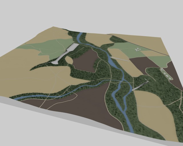

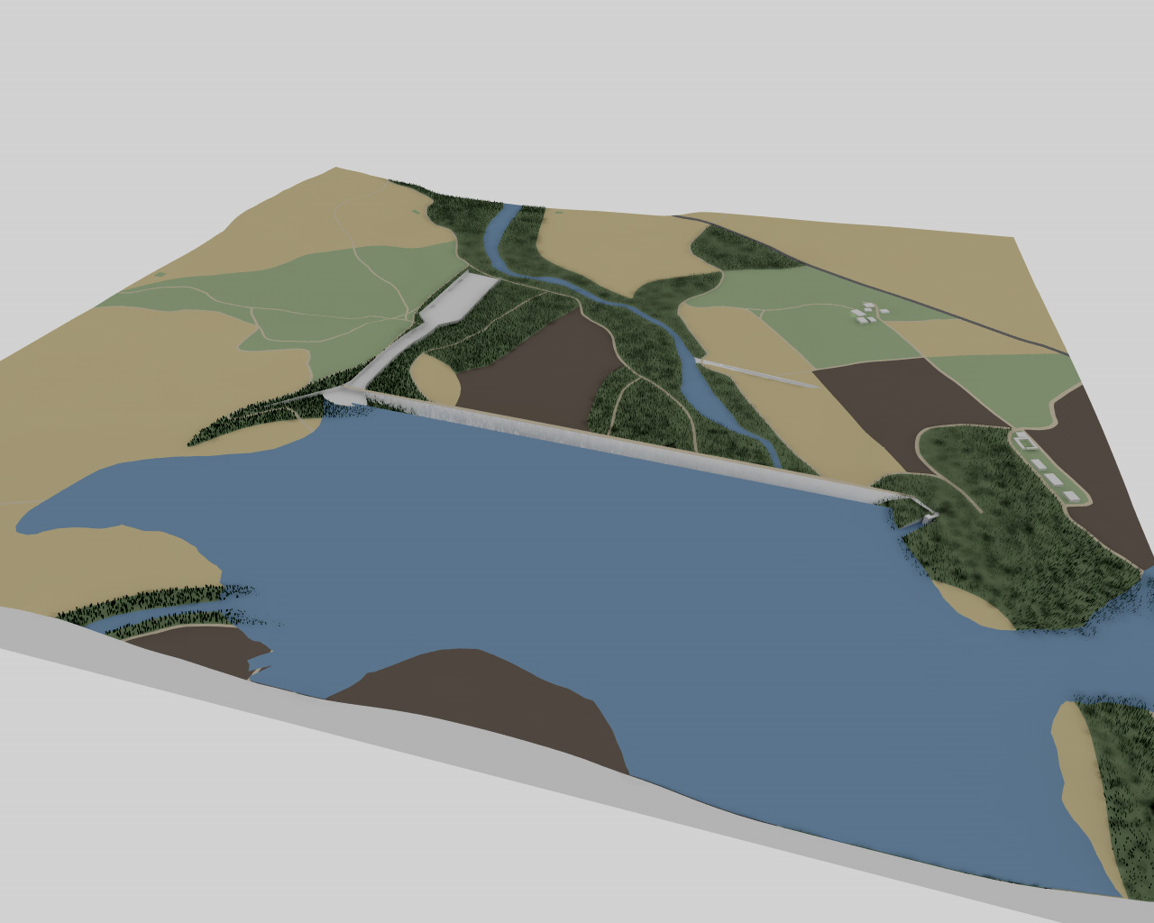

ECCO COME E' VENUTO...
Si accettano comunque consigli per miglioralo
