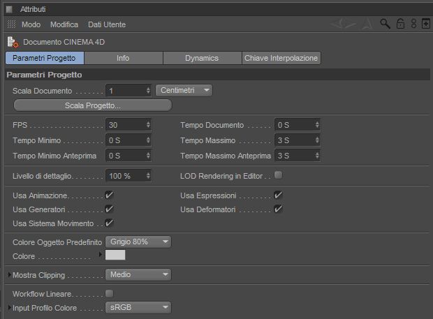

ok come ci arrivo a questa finestra ?
questa finestra mi compare sempre quando avvio cinema , ma adesso il progetto è già avviato e non so come arrivarci
me lo dici ?
grazie !
ste090
Messaggi: 1013
Località: Torino
Re: 25 fotogrammi al secondo problema
Messaggio da ste090 »
GionniFara ha scritto:ok come ci arrivo a questa finestra ?
CTRL+D ;)

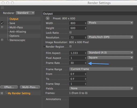

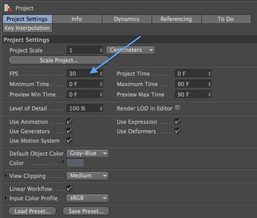

Ci sono due schermate dove andare a cambiare le impostazioni dei frame al secondo
1° edit -> project settings
2° render -> render settings -> voce frame rate
la prima è per lavorare dentro al progetto
la seconda è per renderizzare.....cinema può anche renderizzare ad un frame rate diverso da quello di lavorazione
