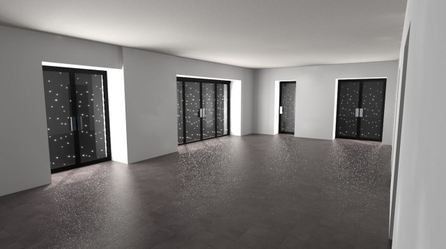

Salve a tutti, volevo sapere se qualcuno può aiutarmi circa un problema che mi si viene a creare utilizzando le luci aree quadratiche inverse. Queste luci le ho applicte nel modo tradizionale vicino alle aperture delle porte e delle finestre, ma mentre se utilizzo la decadenza llineare il problema non sussiste, se utilizzo invece la quadratica inversa si presenta il problema sul materiale"vetro" delle finestre con dei fastidiosi punti luminosi.
Allego immagine
Grazie in anticipo

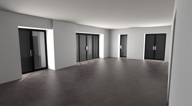

Problema risolto, grazie all'aiuto di un amico.
A chi gli si presentasse lo stesso problema indico qui come risolvero.
Basta andare su: Luce area ----> dettagli ----> (attivare) solo direzione Z.
In pratica si attiva la luce solo in un senso e quindi il problema si risolve.
Allego qui il risultato.
