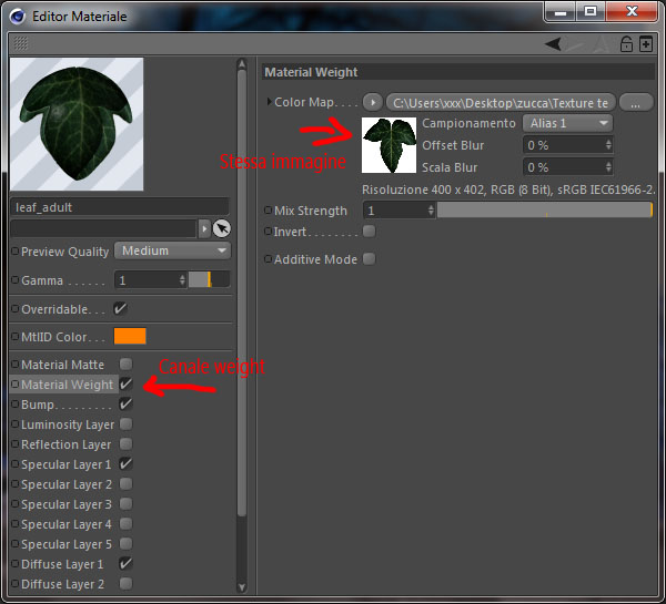

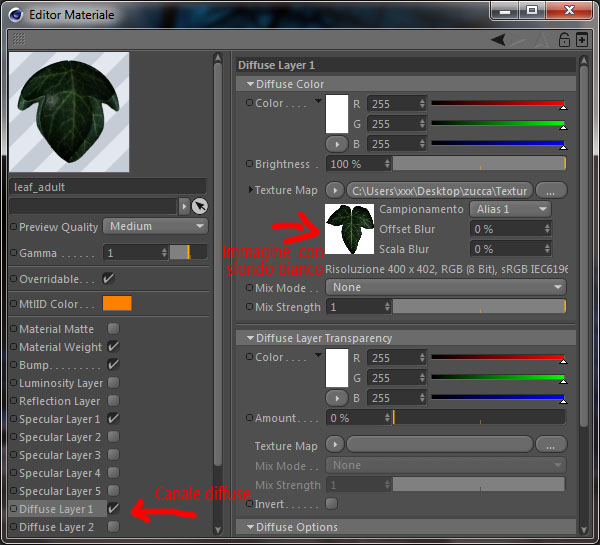

Guarda, è semplice... Fai così:
alfa 1.jpg (90.04 KiB) Visto 5553 volte
Naturalmente in un Vray Advanced Material...
Gianluca.
