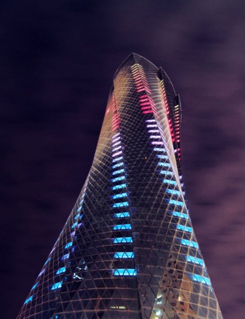

Vi scrivo perchè ho un problema riguardante la modellazione di un grattacielo. Ha una struttura particolare perchè man mano che si alza la pianta ruota su stessa e forma un disegno particolare. Per la pelle esterna hanno utilizzato un reticolato a triangoli (simil Foster, 30 Saint Mary Axe a Londra).
Ora io dovrei modellarlo per l'università con relative piante e prospetti.
Come modellereste la pelle esterna? che è poi l'unica che mi interessa? Vi posto un'immagine di riferimento!

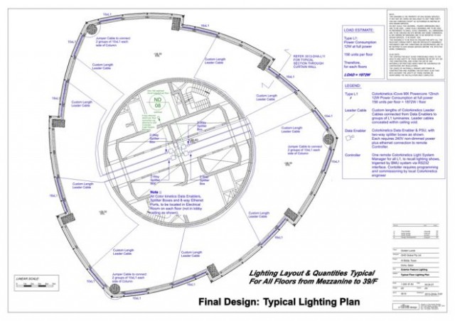

Eh ci avevo pensato anche io...Purtroppo la pianta è abbastanza incasinata (allego).
Io la pelle esterna l'ho creata facilmente e anche le parti interne, il mio problema è proprio la struttura triangolare esterna. Sto provando il metodo che dici tu ma la cosa è molto laboriosa...La cosa più logica sarebbe utilizzare Rhino + Grasshopper, ma mi chiedevo appunto se era possibile fare tutto unicamente tramite C4D

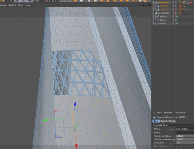

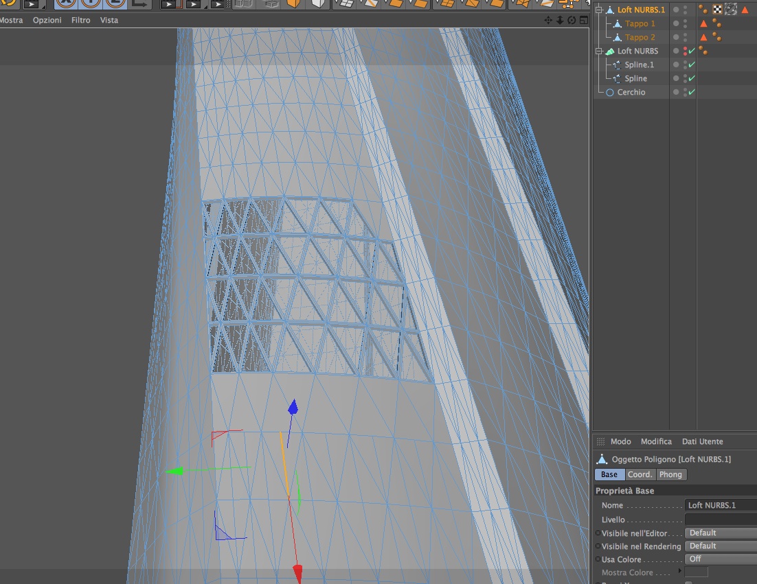

tato2081
Messaggi: 116
Iscritto il: ven mar 18, 2005 12:30 pm
Località: Latina
Re: Modellazione Reticolato Grattacielo
Messaggio da tato2081 »
Loft con testa e base ruotati... n suddivisioni verticali... esploso la loft e risuddiviso... poi triangolato et voilà... unica pecca sono i lati verticali da dissolvere...ma se fai un piano e vai di mograph non dovresti aver problemi... 8-)
